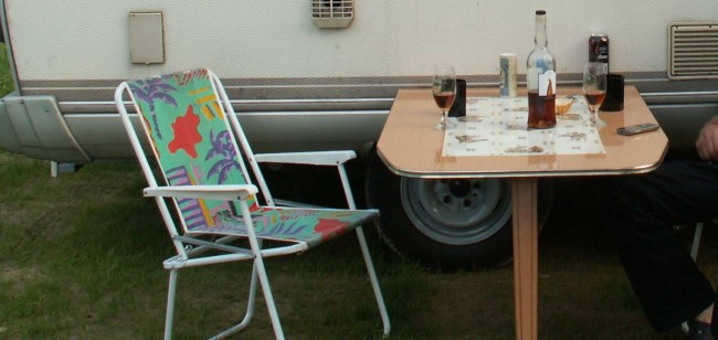

Naprawa drzwi szafy. Założenie oświetlenia szafy. Założenie instalacji 230V, zamontowanie przetwornicy 230V. Zam. Listwy stołowej na zewn. ścianie. Zabezpieczenie antykorozyjne podwozia. ( drugi raz) Mycie silnika i komory silnika. Te naprawy wykonywałem osobiście
Tak to wygląda że stól z kampera zapinam na ścianę auta, po co? A to jak widać na focie.
Plik ściągnięto 114 raz(y) 80,92 KB
Mirek

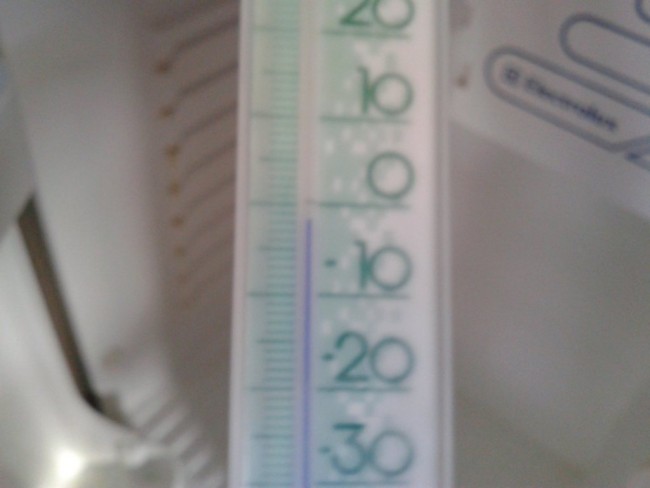

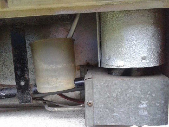

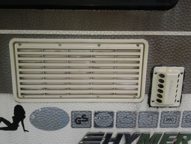

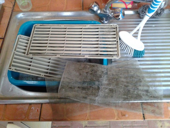

Zbliża się nowy sezon a właściwie już się zaczął.
Postanowiłem sprawdzić lodówkę, bo w zeszłym sezonie
mnie zawiodła.
Teraz jest ok.
Na zasil. gazowym temp. w lodówce w okolicach zera,
a w zamrażalniku ok. - 20.
Przy okazji wymyłem kratki, kominek i pomalowałem wszystko klarlakiem.
Plik ściągnięto 89 raz(y) 108,35 KB
Plik ściągnięto 84 raz(y) 67,69 KB
Plik ściągnięto 102 raz(y) 188,08 KB
Plik ściągnięto 83 raz(y) 124,45 KB
Plik ściągnięto 87 raz(y) 87,19 KB

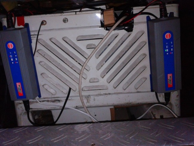

Założyłem drugi prostownik do ładowania akumulatora w komorze silnika.
Tak to wygląda.
Plik ściągnięto 92 raz(y) 150,66 KB
Mirek
dominik
Nazwa załogi: dominiki
Dołączył: 01 Cze 2008
Piwa: 12/18
Skąd: Ostrowiec Św.
Wysłany: 2014-05-17, 15:48
Tylko jak ktoś na chwilę wyciągnie wtyczkę zasilającą kampera w 220V (lub będzie chwilowy zanik napięcia) nie będziesz miał już ładowania akumulatora, bo trzeba przyciskiem znowu wybrać ładowanie.

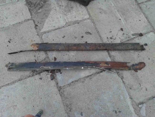

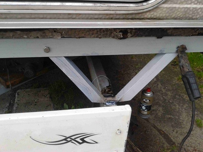

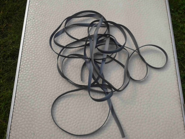

W roku 2014 wymieniłem całkowicie przegnity kątownik który podtrzymywał nadwozie oraz
zderzak.
Mój uczynny mechanik wzmocnił to jeszcze dodatkowymi podporami.
Poniżej uszczelka którą wymieniłem wokół drzwi kupiona za pare groszy
i póżniej zamontowana.
To co zostało z kątownika..Masakra.
Plik ściągnięto 80 raz(y) 219,33 KB
Nowy kątownik grubość 4 mm., naprawdę mocny.
Plik ściągnięto 78 raz(y) 195,34 KB
Uszczelka do drzwi.
Plik ściągnięto 58 raz(y) 145,32 KB

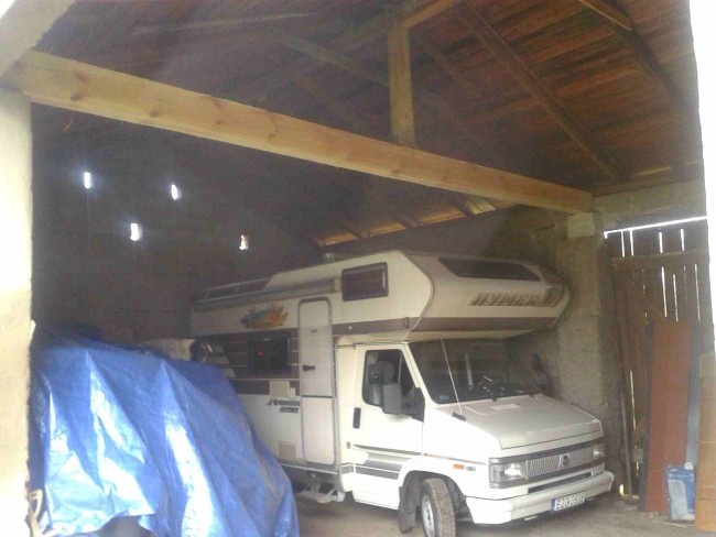

W tym roku mój kamper otrzymał wreszcie prawdziwe mieszkanie.
Musiałem zlikwidować w tym celu pionową belkę podporową, która podpierała dach
Budynku i zastąpić ją inną, ale już poziomą belą, co widać na zdjęciu.
Plik ściągnięto 73 raz(y) 141,66 KB
