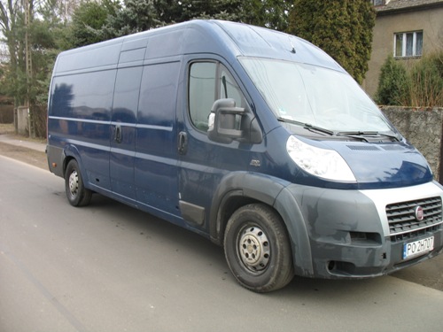

Hejka...
Robson...auto pomalowane...
/jako tako /
Chciałem sam to zrobić , niestety warunków ni ma...ni huhu
Szpachla nie schnie itp itd
Garaż powinien być dobrze ogrzewany to po pierwsze
Po drugie bur...l po szlifowaniu taki że .....
odpuściłem
Może to błąd był ale cóż .
Tak jak super zrobił blacharz tak lakiernik spierd...l
Auto ma do poprawki . Gdybym gościowi / na jego prośbę i lamenty jak to ludzie robią go w h... / nie wpłacił kasy, to nie dostał by ani złotówki...

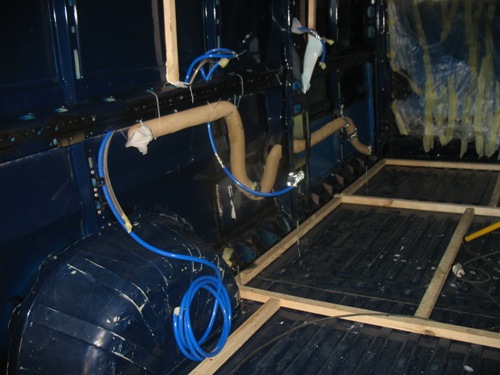

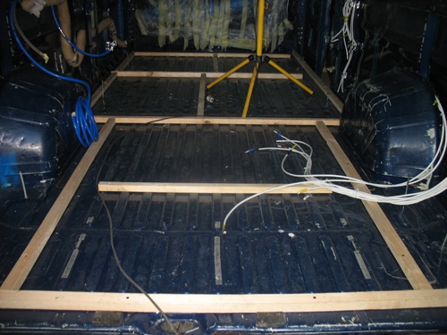

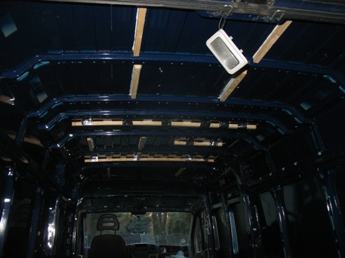

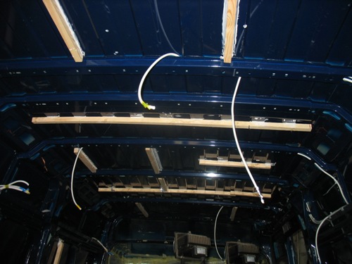

Gdy już zostało wycacane zabrałem się za instalacje.
Na ile pozwala mi moje inwalidztwo , na tyle posuwa się robota do przodu.
Powolutku wzmocnienia sufitowe, boczne i podłogowe .
Przygotowanie rur do ogrzewania , węże do ciepłej i zimnej wody.
Instalacje elektryczne .
Wszystko po to by mogła wjechać ekipa i ocieplić mi busa pianką zamknięto komorową .
| Plik ściągnięto 4501 raz(y) 57,88 KB |

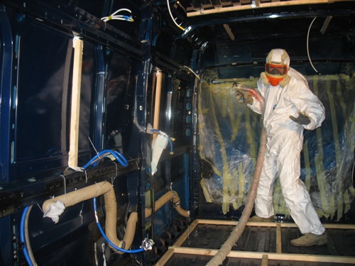

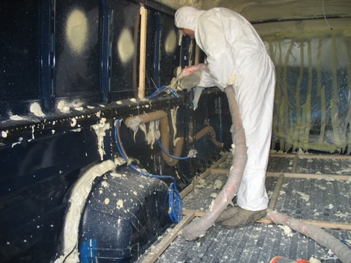

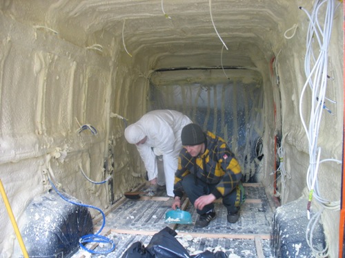

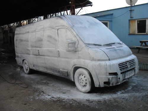

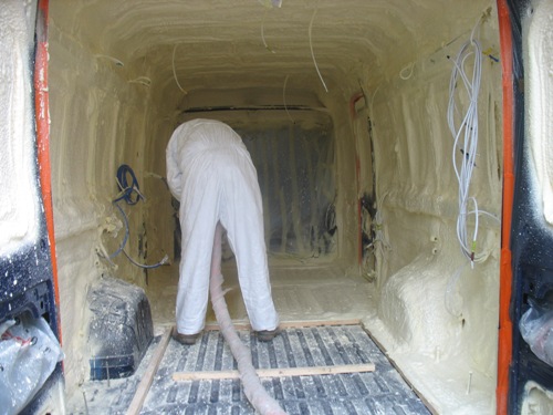

Zadzwoniłem do Środy WLKP.
/Dzwoniłem jakiś miesiąc temu / Okazało się że z powodu temperatur pracy nie wykonują .
Pan Marcin obiecał mi że gdy tylko rozpoczną ,zostanę o tym powiadomiony.
Jak powiedział tak zrobił .
Zadzwonił i poinformował ,że pracują z pianką otwarto komorową / taka się nie nadaje / i że jak tylko będą mieli do zrobienia ,coś z pianką zamknięto komorową, to przyjeżdżają do mnie .

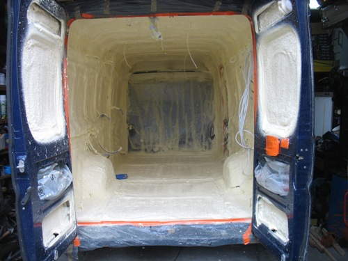

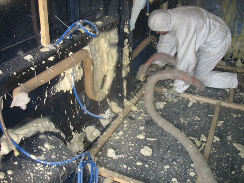

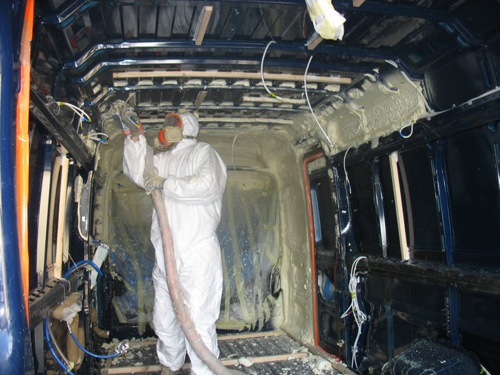

Dwa dni temu, dzwoni i informuje mnie ,że przyjeżdżają do mnie w piątek /czyli dzisiaj /
Godzina 10 i dwa samochody stoją pod domem.

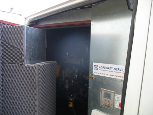

Jeden bus citroen / blaszak ocieplony i wytłumiony przez właściciela / którego wnętrze w całości zajmuje agregat / ponad 50KW / i druga izoterma, na której znajdują się pompa węże komponenty i inne pierdoły.

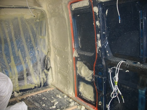

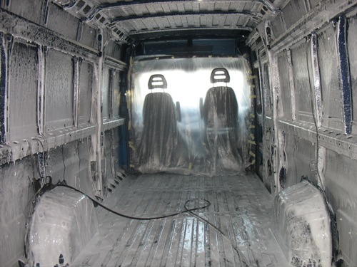

Zaklejają mi busa taśmą i foliami .
Zabezpieczają miejsca, gdzie pianka była by niewskazana .
Do pracy przystępuje Pan Waldek .
Z dokładnością zegarmistrza wypełnia wszystkie otwory , szpary , szczeliny .
Kończą pracę po godz 13....
| Plik ściągnięto 4489 raz(y) 53,97 KB |
kp27.JPG Bydzie dobrze,,,, może i lepiej....;-)))) Spoko spoko |
| Plik ściągnięto 4489 raz(y) 76,7 KB |
kp28.JPG Z dokładnością zegarmistrza |
| Plik ściągnięto 4489 raz(y) 83,64 KB |
kp29.JPG i tu deczko |
| Plik ściągnięto 4489 raz(y) 81,79 KB |
kp30.JPG Tu deko więcej.... |
| Plik ściągnięto 4489 raz(y) 95,6 KB |
kp31.JPG zapaćkamy wszystko.... |
| Plik ściągnięto 4489 raz(y) 78,72 KB |

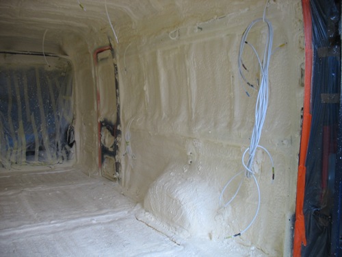

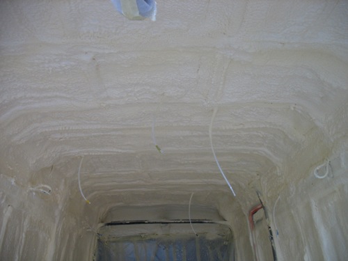

Wysłany: 2015-03-06, 15:48

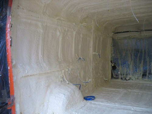

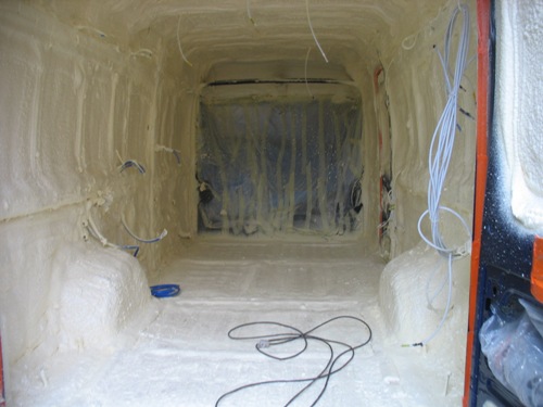

Efekt finalny...
Tak jak widać poniżej....
| Plik ściągnięto 4486 raz(y) 59,3 KB |
| Plik ściągnięto 4486 raz(y) 71,07 KB |
| Plik ściągnięto 4486 raz(y) 57,89 KB |
| Plik ściągnięto 4486 raz(y) 56,66 KB |
| Plik ściągnięto 4486 raz(y) 46,76 KB |

Wysłany: 2015-03-06, 15:56
Małe podsumowanie ...
Firma którą warto i trzeba zareklamować..... i......... polecić .
Solidna uczciwa, z normalnym, światowym podejściem do klienta .
Jestem bardzo zadowolony . / a ja jestem wybredny ...niektórzy to wiedzą /
Nie robiłem nic . Posprzątali po sobie ,zabierając to co nazywamy śmieciami .
Szybko , fachowo i z przymrużeniem oka / na ilość towaru którą stracili ..... myśleli że pójdzie mniej /
Cóż , jeżeli wypełnia się wszystkie dziury , to i ilość towaru jest znaczna / jeżeli się go tylko ma
Mimo że z pyrlandii to nie " złotówkarze "
Wielki szaczun Panie Marcinie
