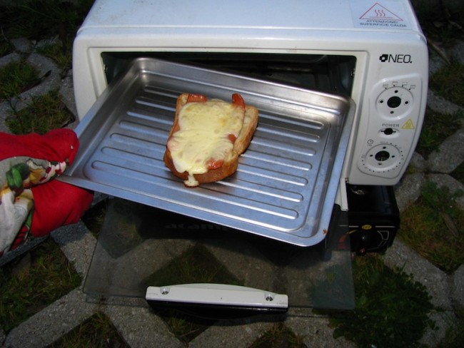

Przyszedł czas i na nieelektryczny piekarnik. Jak nie elektryczny to jaki? Gazowy.
Wreszcie go zrobiłem i dziś upiekliśmy pierwszą testową zapiekankę. Tak na szybko.
Oto efekty:
Plik ściągnięto 27 raz(y) 137,28 KB

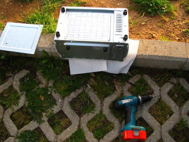

Tak i "trochę" przerobiłem ten elektryczny piekarnik. Wywaliłem grzałki, pokrętła, kable i wszystko co plastikowe. Spód miał podwójną blachę. Wywaliłem jedną, w tej co została nawierciłem trochę otworów. Na razie mniejszą średnicą. W każdej chwili mogę powiększyć ich średnice czy dowiercić więcej.
Dobiorę ilość eksperymentalnie. Brakuje nam też termometru, ale to kilkanaście złociszy w Polsce, więc niebawem zakupimy i zamontuję na stałe. :)
Na razie będzie to pieczenie loteria.
Wszystko finalnie zależy i tak od dobrania ilości i średnic otworów w spodniej blasze. Najlepszą opcją byłoby dać jakąś formę cegły czy czegoś na spód, ale nie mam pod ręką.
Wzorowałem się płytą grillową, która też nie ma wielu otworów, a jedynie na obrzeżach i łądnie grilluje mięsiwa wszelakie. :P
Spód to teraz taka forma płyty "grillowej". Jutro pieczenie pierwszego placka w kamperowym piekarniku. :bigok

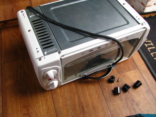

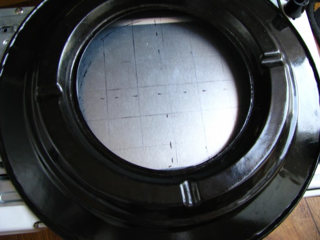

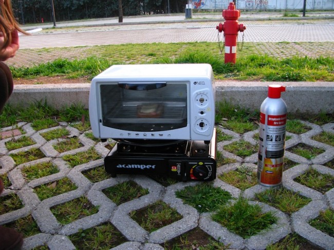

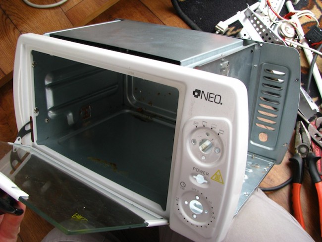

Teraz podzielę się z jeszcze całym etapem budowy piekarnika.
Nie chciało mi się strugać jakiejś blaszanki z pojedynczej blachy. Zdecydowałem się użyć piekarnik, który już jest stabilną konstrukcją i ma podwójne ścianki z każdej strony.
Wybraliśmy mały, jak najmniejszy (do kampera przecież).
Kupiliśmy, ale piekarnik leżał, leżał i leżał. Jak wszystko w tym kraju, przeróbka musiała nabrać mocy urzędowej. :haha:
W moim piekarniku postanowiłem użyć płytę grillową. A raczej jej część. Zaletą jej jest to, że już ma 4 wytłoczenia pod kratkę palników. Gdy testy będą pomyślne, to możliwe, że kupię drugą płytę i jedną zmontuję na stałe do spodu piekarnika. Zobaczymy.
Może koszt piekarnika nie jest oszałamiająco niski, bo pod nóż poszedł całkowicie nowy piekarnik elektryczny, specjalnie wybrany w sklepie, aby miał małe rozmiary. Gdybym miał stary piekarnik, to inaczej.
Do tego jeszcze dojdzie dokupienie drugiej płyty grillowej, z której wykorzystam tylko tą dolną część, ale najważniejsze, że JEST. :szeroki_usmiech
Teraz fotki z budowy i testów. Oczywiście bezpieczeństwo najważniejsze: :bigok
