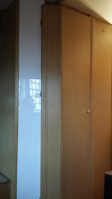

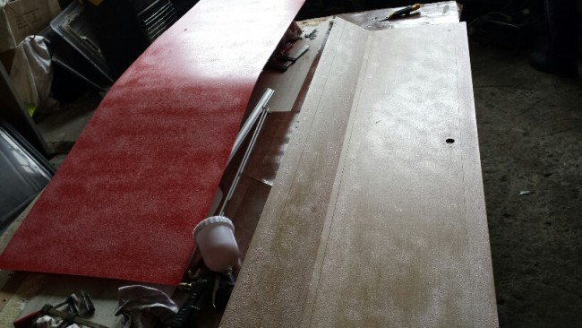

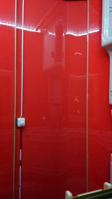

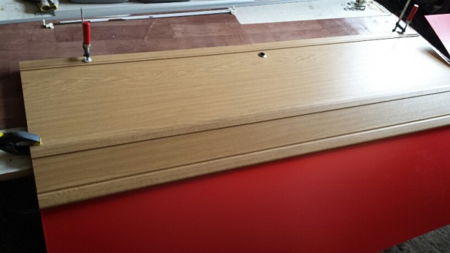

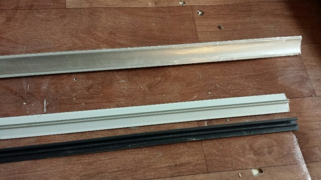

ETAP PRAC

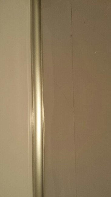

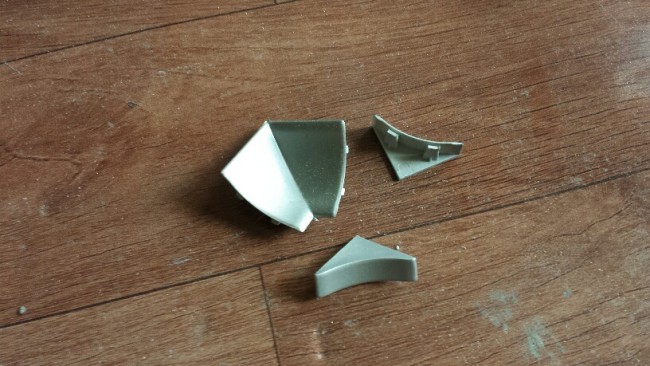

Tak jak napisałem na początku- godziny lecą a efektów jakoś mało, ale cały czas coś się robi- a to wykończenie, a to podłączenie odpływu do końca pod autem, następnie przygotowanie/ wyczyszczenie okien (ram) do montażu itp. Także cały czas coś... No w tym okresie dokończyliśmy łazienkę - tzn. okleiliśmy drzwi HIPSEM i teraz jest już w całości czerwona :ok :ok .
Dołożyliśmy kolejne listwy wykończeniowe-poprzednio były zamontowane listwy panelowe, ale nam jednak przypadły listwy do blatu (chyba tak się one nazywają)- są to małe listwy, idealnie przylegają, montuje się na przykręcaną prowadnicę, którą skręcamy a następnie sama listwa na wcisk)- także mocne, pewne itp.
Jest jednak jeden minus....- cena - jedna listwa (2,5m) to koszt ok 27zł :gwm a już najbardziej mnie irytuje cena wykończenia listwy wykończeniowej- jeden drobny narożnik lub zakończenie to koszt 2,5zł :gwm :gwm :gwm - no a takich listew poszło mi ok 20 - zakończeń nie liczyłem :kawka:
Poniżej standardowo kilka zdjęć z powyższego opisu.

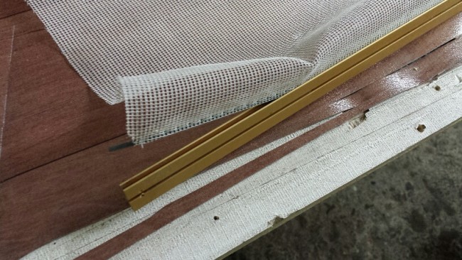

Temat: OKNA - MOSKITIERY

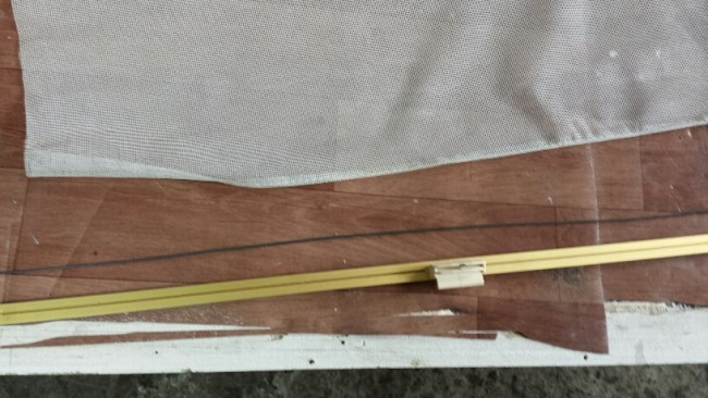

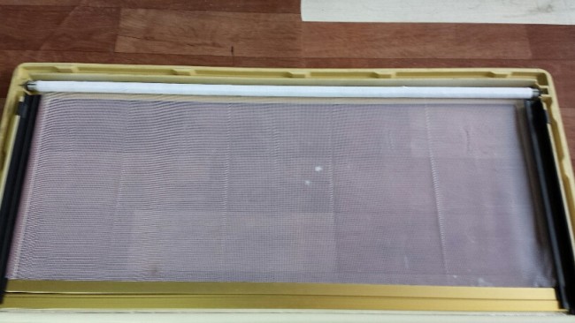

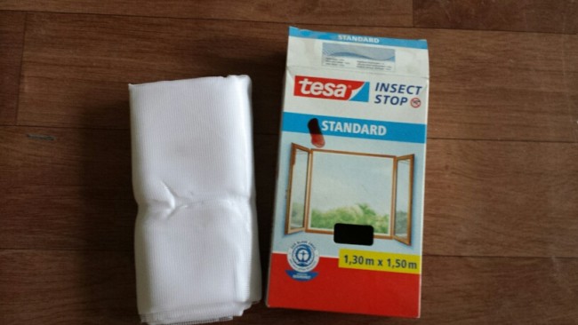

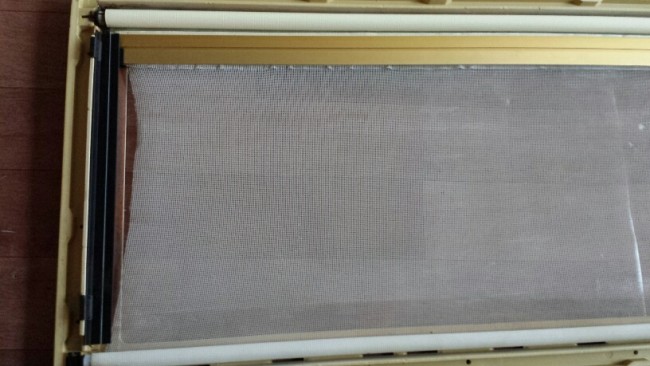

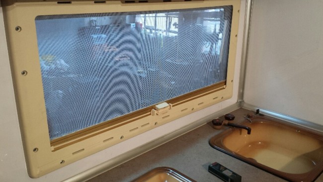

Teraz w osobnym poście opiszę jeden temat, który mnie drażnił od ostatnich wakacji i uparłem się, że jak będę remontował to naprawię :wyszczerzony:

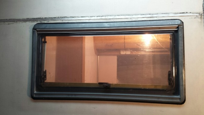

Chodzi o moskitiery w moich oknach- stare po prostu nie zdawały egzaminu- z biegiem lat po bokach materiał się skurczył, zniszczył etc. efekt był taki, że były dziury no i insekty bez problemu dostawały się do wewnątrz.
Cóż było robić .... :bigok aż żal byłoby, gdyby przy takim remoncie tego defektu nie naprawić.
Kupiłem w Castoramie moskitiery 5szt (1 szt= ok 19zł) no i zabawa się dopiero zaczęła...

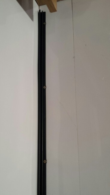

okno (ramę) trzeba było rozebrać, wyciągnąć wałki- dodatkowo trzeba uważać na sprężynę.

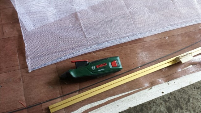

Następnie z dwóch miejsc (góra/ dół) trzeba było wyciągnąć starą moskitierę (w jednym miejscu była wciśnięta do płaskiej prowadnicy za pomocą wałka a w drugiej części do prowadnicy w kształcie walca na który nawija się moskitiera.
generalnie- krok po kroku i operacja się udała- nowa, bialuteńka moskitiera jest już założona a co najważniejsze - bez dziur :ok :ok
Problem mieliśmy z nową moskitierą i umocowaniem w prowadnicy- oryginalnie jest ona zszyta i przechodzi przez to mały gumowy wałek, który z kolei jest zaciśnięty - natomiast nie mając maszyny do szycia w garażu :lol: rozwiązaliśmy ten problem używając pistoletu do klejenia na gorąca- w tym zadaniu znakomicie dał egzamin glue pen. po sklejeniu trzyma, że hej....
Poniżej kilka fotek- przed i po :hura
Stara moskitiera i dziury...

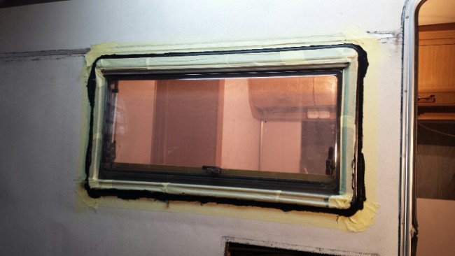

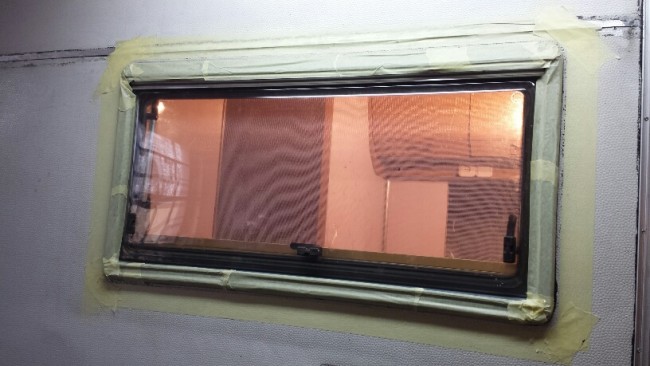

Ostatni temat z tego tygodnia to USZCZELNIENIE ZEWNĘTRZNE OKIEN
Na początku zaznaczam- proszę się nie śmiać :wyszczerzony: , ale robiliśmy to ponownie pierwszy raz metodą prób i błędów :wyszczerzony: :wyszczerzony:
Sam motyw montażu okien mamy już opanowany - opisywałem go wcześniej- (uszczelka w rowek + sika 710) teoretycznie wszystko uszczelnione... no mam nadzieję, że praktycznie również :szeroki_usmiech
Natomiast cały czas zastanawiałem się, czy dodatkowo uszczelniać na zewnątrz na obwodzie okna- i decyzja zapadła- USZCZELNIAĆ :bigok
a to w dużej mierze z dwóch powodów:
1- jest to zawsze trzecie/ dodatkowe uszczelnienie (tak sądzę)
2- w procesie czyszczenia okien po starym sika lub czymś innym- jak byśmy tego "delikatnie" nie robili to jednak gdzieś tam zajechaliśmy poza obszar starego uszczelnienia, niektórych mas/ klei po prostu nie można było w inny sposób usunąć.
Dlatego też takie dodatkowe uszczelnienie poprawi trochę kwestię estetyczną samego okna.
No i teraz zabawa się zaczęła - było to pierwsze okno na którym w zasadzie się uczyliśmy.

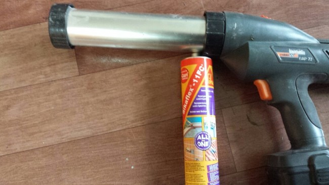

Po zamontowaniu okna na swoim miejscu przyszedł czas na oklejenie okna w celu zabezpieczenia- co też zostało wykonane.
Następnie za pomocą pistoletu elektrycznego do silikonów- nanosiliśmy SIKA - 11 FC
zdecydowaliśmy się na ten środek- jest to masa uszczelniająca a za razem klej- elastyczna i odporna na warunki atmosferyczne (specyfikację można wyczytać w necie). Koszt takiej tubki to niestety 35zł :-/
Uwaga- gdyby ktoś kiedyś chciał skorzystać z elektrycznych pistoletów do silikonu to nie polecamy- po prostu nie zdają egzaminu- był to chyba mój nie trafiony zakup. Użyliśmy go ten jeden raz i to chyba ostatni już. Przypuszczam, że po prostu mam tzw. "zabawkę" i tyle. Podczas nakładania ma skoki, które niestety odbijają się na nakładanej masie.... generalnie dno...- zresztą będzie to widać na krótkim filmiku poniżej.
Idąc dalej- po nałożeniu grubej warstwy uszczelniacza- w ruch poszły paluszki :bigok z początku przygotowaliśmy sobie wodę z mydłem.... ale po pierwszym pociągnięciu okazało się, że nie była potrzebna. Sama masa ma taką konsystencję, że naprawdę bardzo dobrze się rozprowadza.... na sam koniec odklejenie taśmy ochronnej i ocena efektu końcowego.
Teraz powiem to tak.... robiliśmy to pierwszy raz- wyszło jak wyszło- każdy zapewne oceni indywidualnie- każdy też zapewne ma swoje sposoby w nanoszeniu- my zrobiliśmy to właśnie w ten sposób. Czy dobrze czy źle - zapewne historia nas oceni :spoko
Na pewno przy następnych będę chciał poprawić pewne elementy tego zabiegu...np. ojciec śmiał się, że muszę "popracować nad zakrętami" przy oklejaniu- i racja - nie wyszły mi równo :diabelski_usmiech - samo uszczelnienie jest nałożone dość grubo, ale z jednej strony chciałem dobrze uszczelnić a z drugiej zawsze wszystko zostało zakryte.
Panowie- nie wiem czy dobrze czy źle- tak to w skrócie tak to wyglądało :szeroki_usmiech :
:zabaup
Nanoszenie:
Plik ściągnięto 27 raz(y) 142,47 KB

W stolmet.pl 3m listwy przyblatowe są w cenie ok. 15 zł, a kształtki po 1,50, więc przy większej ilości może się opłacić przesyłkę opłacić:).
Ktoś tu opowiadał dowcip o gościu, który kasował dwa bilety na wszelki wypadek, a dodatkowo miał miesięczny w razie zgubienia obu.
Też tak mam, że jak już robię coś to chciałbym, żeby było "na bogato". Ostatnio składałem szafkę kuchenną i oprócz skręcania wkrętami, podklejałem powierzchnie łączenia przy pomocy kleju montażowego. Po założeniu drzwiczek okazało się, że zostawiłem za duży odstęp pomiędzy drzwiczkami i nie fajnie to wygląda. Potrzeba było zwężyć całą szafkę o 4 mm. Gdybym dodatkowo nie kleił boków to zajęło by mi to godzinę, góra dwie, a tak to musiałem kupować narzędzie wielofunkcyjne i mordować się parę godzin z samym rozbieraniem szafki.
Teraz to już musztarda po obiedzie, ale ja bym odradzał dodatkowe uszczelnianie gdy miałeś solidnie i profesjonalnie zamontowane okna.
vIrek
CAPOMAN
Dołączył: 01 Maj 2014
Piwa: 37/34
Skąd: Katowice
Wysłany: 2015-03-30, 21:34
vIrek- zapewne masz rację a może i na pewno. Zapewne również będzie kilka opinii- jedni za uszczelnieniem na zewnątrz inni przeciwni.
Masz również rację, że teraz to już .... :bigok jest zrobione i tyle.
Natomiast głównym moim motywem przy tym uszczelnieniu to temat estetyczny (chociaż i z tym można dyskutować :szeroki_usmiech ), ale naprawdę- po zamontowaniu tego okna w standardowy sposób- na obwodzie było widać zajechane głębiej- tzn. na zewnątrz ślady od czyszczenia starego uszczelnienia, więc chyba i tak to była jedyna sensowna opcja, aby to wszystko zakryć/ pokryć.
Mówi się trudno- nie załamuje się :wyszczerzony:
Mam tylko nadzieję, że następne okna będą już lepiej/ staranniej wykonane :ok
