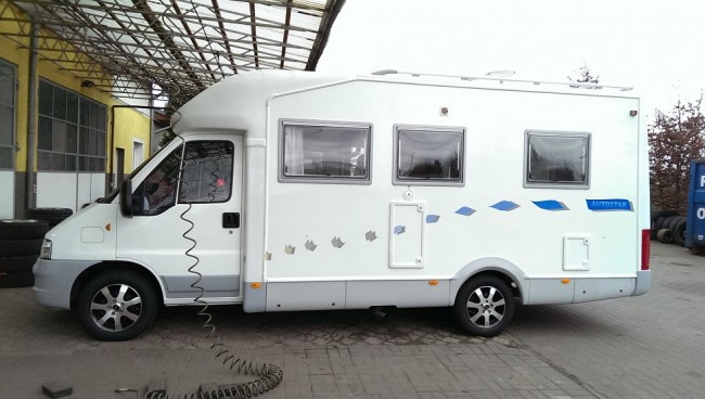

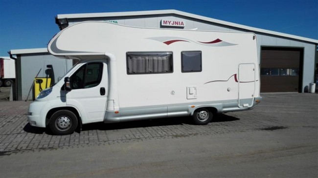

W dniu dzisiejszym w końcu założyłem koła 225/75/R16 zamiast 15 wysokość na stopniu wejściowym o 4cm w górę, co do komfortu wypowiem się w przyszłości , ale trudno mi będzie to ocenić gdyż wymieniłem fotel kierowcy na fotel z amortyzatorem i regulacją kręgosłupa lędźwiowego.
IMG_20150409_140915 (Medium).jpg przed zmianą na 15 |
| Plik ściągnięto 57 raz(y) 67,25 KB |
IMG_20150409_144741 (Medium).jpg po zmianie na 16 |
| Plik ściągnięto 48 raz(y) 66,6 KB |

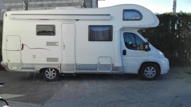

Też wrzuciłem 16"
| Plik ściągnięto 65 raz(y) 178,62 KB |

| elspasoo napisał/a: | Też wrzuciłem 16" |
Jaki rozmiar opon daliście na 16-tkach?
Elspasoo te Twoje wyglądają na alusy. |

| toscaner, No zdecydowanie alusy ,czarne z polerowanym aluminium. Rozmiar 215/65/16 komfort jazdy bez zmian w porównaniu do 215/70/15. Jak bym mógł dał bym większe ,ale niestety nie w kamperze. Mam jeszcze mocno zmodyfikowanego Transita na 17" Brabusach (w pomarańczowym - kameleonie), a w osobowce 22" :D Mam na tym punkcie fioła |
