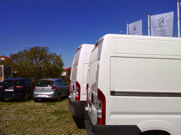

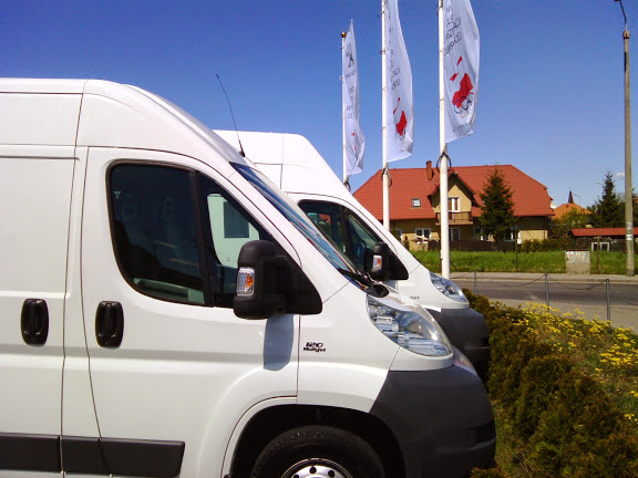

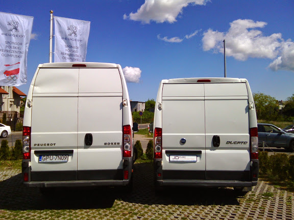

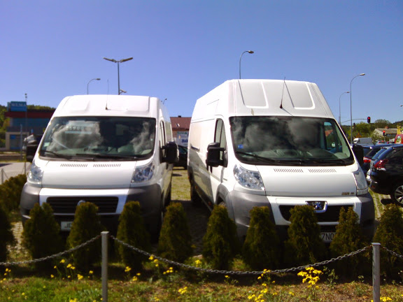

...podjechałem do serwisu i akurat obok siebie stały dwa porównawczo ... w tym wyższym łazienka na podeście na końcu ma sens ponieważ pod nią jest szansa na bagażnik :)
w iveco jest prawie analogicznie choć na szczycie węziej :(
