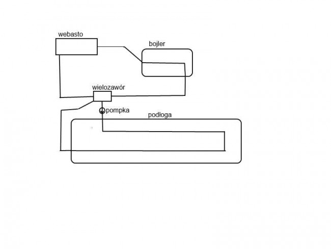

robba
Dołączył: 17 Paź 2015
Piwa: 95/195
Skąd: Nicelea
Wysłany: 2015-11-05, 19:43
BIGL napisał/a:
W zasadzie problemu nie ma - to nie jest zgodne ze sztuką i dlatego tego nie robię. Przecież napisałem że teoretycznie jest to możliwe - ale po co :roll: :?:
ja rozumiem, że w domu, szczególnie czyimś, nie można sobie pozwolić na takie rozwiązania, bo a nuż ktoś sobie podłączy kominek do systemu i nahajcuje, a kontroli temperatury nie będzie.
W kamperze o tyle ma to sens, że uprościsz (i ulżejszysz ;) konstrukcję.
Można by się pokusić i zastanowić nad sensem włączenia wężownicy bojlerka w szereg
reszty układu ogrzewania. byłoby to kolejne uproszczenie - nie regulujemy temperatury
wody w bojlerku, skoro na wyjsciu mamy mieszacz termostatyczny, a dodatkowo
mamy tylko jeden wielozawór i pompkę w obwodzie podłogi, których wyłączenie powoduje, grzanie tylko wody w bojlerku. A jak nie chcemy grzać wody to jej nie mamy w bojlerku... :)
Plik ściągnięto 38 raz(y) 16,59 KB
