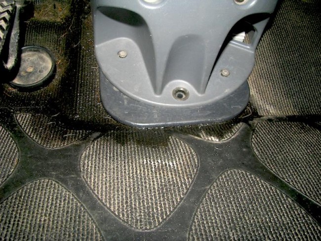

Wysłany: 2015-11-23, 22:48   Houston mamy problem - wyciek.
No i mamy chyba problem. Dawno nie było żadnych awarii, a tu masz. Pomijam oczywiście znów wybite sworzeń i końcówkę stabilizatora na super gładkich zachodnich drogach.
Tu chyba coś poważniejszego. :(
Kilka dni temu dziwna wilgoć w kabinie. Wytarliśmy, bo może pies jakieś żarcie tam zaciągnął, ale wczoraj znów i dziś.
Trybiki w głowie się pokręciły i jedyne co może tu wyciekać wg mnie to nieszczelna nagrzewnica. Sprawdziłem pod maską i płynu w zbiorniku wyrównawczym też ciut poniżej minimum.
Zapach taki "płynowy" chyba.
No i co tu teraz zrobić? Zakup nowej, to raczej oczywiste, ale może zanim dopłynie do mnie nowa "prosto z Polski do mojego domu", może mógłbym na szybko uszczelnić ją jakąś poxiliną? Mam jeszcze jakiś uszczelniacz 2 składnikowy właśnie do chłodnic. Oczywiście nie do wlewania, tylko ugniata się jak plastelinę i oblepia.
Bojlerowi pomogło na pół roku, to może i tu po dogrzebaniu się do nieszczelności by pomogło?
Poradźcie. Nie chcę, żeby pewnego dnia zrobiło "jep" i cały płyn mi wyleje do kabiny, prosto np. na psa. :?
Na razie delikatnie sączy (taki nowy sącz się zrobił): :mrgreen:
No chyba, że to coś innego. Tylko co? :shock:

Będzie tak sączyło cały czas. Nie uszczelniaj, poczekaj na nową i pod żadnym pozorem, nie lej uszczelniacza do płynu. Sama wymiana jej jest prosta. Jak możesz nie korzystać z tej nagrzewnicy, to połącz sobie rurki te co dochodzą do ściany grodziowej. Pominiesz ją i nie będzie ciekło. Tylko może pojawić się problem z przednią szybą. Ciepło z zabudowy jej nie odparuje :(

Nie musi być od razu dziura w nagrzewnicy,pomacaj po wężach,może wąż lub opaska.
W odległych czasach musztardę do płynu się dodawało i uszczelniała układ. :-P
