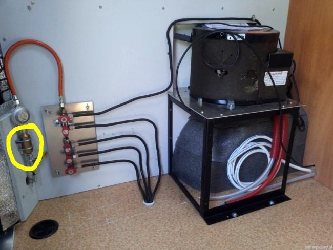

Jeżeli ktoś cierpi na niedobór energii to wywalić sprężynkę razem z tłoczkiem. Jest zawór ręczny na elektrozaworze a ponadto można zamontować zawór w kamperze. Ja w poprzednim kamperku tylko raz pojechałem na urlop z butlą z elektrozaworem i wcinał prąd jak diabli. Po powrocie wywaliłem i następne wyjazdy już tylko z zaworami ręcznymi - gdyby zaszła potrzeba zamknąć - generalnie tylko na zimę to robiłem. Żadnych nieszczelności nie stwierdziłem - sprawdzane miernikiem. Teraz w budowanym kamperku zrobiłem to samo.

sławek w. napisał/a:
Sławek, czyli u Ciebie droga gazu jest swobodna od butli aż do widocznego na zdjęciu zaworu?
Czy w jakiś sposób zabezpieczyłeś się przed stanem ciekłym w reduktorze?
Jak?
I napisz proszę co to za element zaznaczony przed reduktorem?
Będę robił u siebie podobnie.
