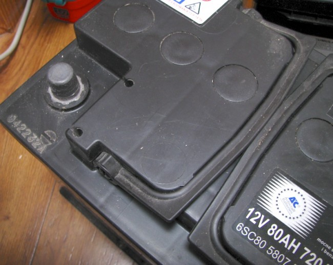

No i jak tu sprawdzić poziom w tym "bezobsługowym"?
Próbowałem to podważyć śrubokrętem i czymś tam i ani drgnie. :roll:
Wygląda trochę jak wkręcone korki, ale nie mają krzyżyka, żeby było za co odkręcić. A może to zaślepki, albo tylko wytłoczenie na pokrywie?

tom-cio
Dołączył: 07 Sty 2014
Piwa: 68/144
Skąd: Bytom
Wysłany: 2016-01-17, 16:03
wywierc dziury,sprawdz poziom elektrolitu i wkrec jakies plastikowe korki.Np odpowietrzniki chlodnic od bmw. :spoko

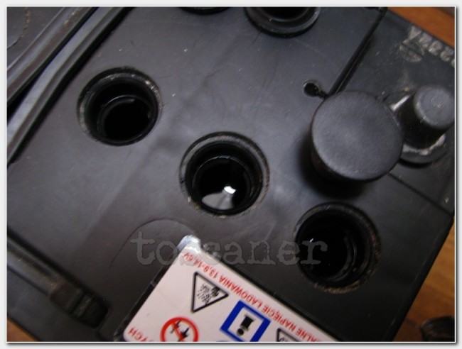

No dobra odkręca się. Trzeba ostrym śrubokrętem wymusić przy brzegu korka i się dało. :)
Poziom elektrolitu idealny. Po 1,5 roku aż jestem w szoku. Zaraz fotki wkleję.

Piwa: 563/753
Wysłany: 2016-01-17, 16:10
wiercenie i kołeczki albo zakleić taśmą nowe dziurki ...jak już dziurka będzie to jakimś patyczkiem wykumasz poziom :) no i strzykawka z igła możesz wyciągnąć z celi na próbę kolorku elektrolitu .

Wysłany: 2016-01-17, 17:22
No więc, to są koreczki, ale trzeba było wykombinować jak odkręcić. Ja użyłem śrubokręta i wbijając, a nie przebijając przy brzegu udało się wszystkie odkręcić.
I chyba to są jednak akumulatory bezobsługowe. Bo... nic nie dolewałem, a kupiłem je w listopadzie 2013 roku, przez pierwszą połowę 2014 były sporadycznie używane i podładowywane. Latem 2014 wmontowałem w kampera i zaczęły pracować już 24/24. Kolejny rok 2015 to pełne katowanie ich i nie było przeproś.
Stan na dziś: poziom elektrolitu jak w nowych i elektrolit czyściutki. No po prostu jak woda.
Aku wróciły na swoje miejsce. Ale i tak będę wymieniał na nówki sztuki. I znów najtańsze kwasiaki. :mrgreen:
