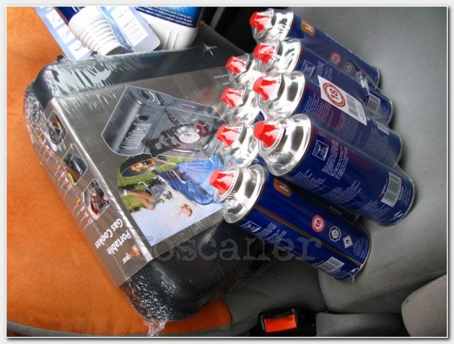

Druga kuchenka na kartusze kupiona, można przerabiać. Jedną chcę poświęcić i rozbebeszyć w imię nauki.
Ale jest problem, który brałem pod uwagę, ale myślałem, że może się uda. Przeciąłem wężyk od reduktora i ten wężyk idący do kuchenki ma znacznie większą średnicę, niż ta miedziana rurka w kuchence kartuszowej.
W kuchence Amica do palników jest jeszcze wejście 1/2 cala. Teraz jest tam przykręcony króciec na tego węża, którego widzicie. Mogę go ostatecznie wywalić i dokręcić coś innego 1/2" - miedziana rureczka. Albo kombinować z wężykiem.
Ktoś ma jakieś pomysły?

Preferuję solidne, bezpieczne połączenia, a jako, że zainwestowałem kiedyś w klamoty do lutowania miedzianych rur i do tego je wożę, to trzeba było wykorzystać.
Poszwędałem się po B&Q i przeglądałem po półkach, czego się czepić i co się nada. Szlak by trafił ich ceny, bo za miedziane gówienka £5,40, no i kuchenka w promocji £10, ale zawsze to taniej niż £70 za 6kg butle z reduktorem. Będę w Polsce to wrzucę zbiornik pod auto.
Ku zaskoczeniu wszystkich, wszystko pięknie działa.
2 palniki równocześnie pięknie palą. Wodę ugotowaliśmy. Teraz kolacja na 2 palnikach. Korzyści? W szafce od cholery miejsca po starej butli.
Muszę też wykombinować, bo może uda się zamontować piezo z kartuszowej i będę miał podwójne. Mechaniczny pstryczek + na 230V, albo oleję i zostanie tylko ten oryginalny, co zrobiła Amica. :ok
No i kilka fotek:
Nowa i stara z allegro, którą by tu pociąć...
palnik idealny do bojlera Trumy. Chętni?
prawie gotowe, stara zostaje, nowa poszła na żyletki:
Jeszcze tylko polutować, połączyć, sprawdzić szczelność
Efekt jak widać
i gotowe
