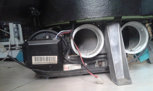

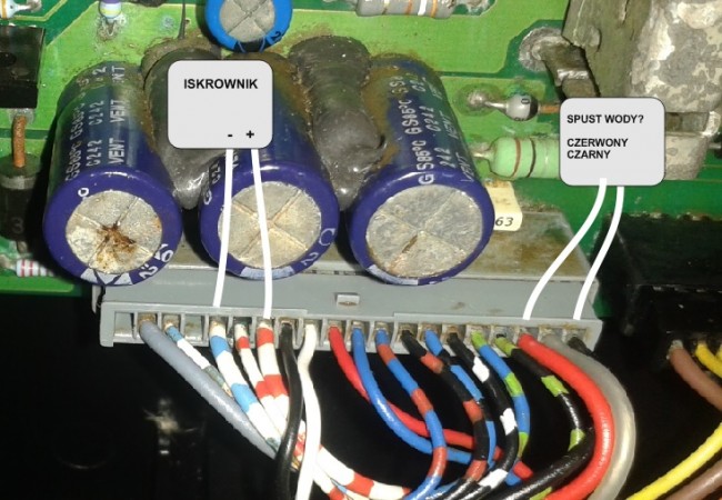

Przyszło cudo. Jest to model C3400.

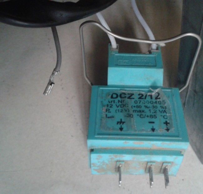

Po szybkich oględzinach widać że iskrownik jest odpięty - w okolicy są 3 wolne kable
Jest jeż goła wtyczka może od spustu wody ?

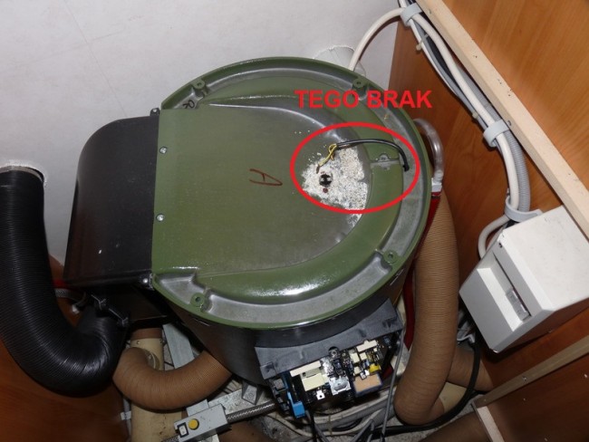

Zajrzałem pod górna pokrywę i chyba tam coś powinno być .
Widać też że był łatany od góry. Na fotkach z netu widać że tam powinien być czujnik z kablem
Czy to termostat bimetaliczny 100C ? Skąd idą kable do niego.
Link do termostatu
Może mi ktoś potwierdzić kable od iskrownika i luźną wtyczkę?
Ewentualnie może ma ktoś rozpiskę pinów w tej płycie ?
Kable z okolicy iskrownika i wolna wtyczka
Plik ściągnięto 265 raz(y) 150,27 KB
Szary idzie na obudowę więc uziemnienie
Plik ściągnięto 252 raz(y) 136,81 KB
To może być od urządzenia do spuszczania wody ?
Plik ściągnięto 243 raz(y) 127,13 KB
Tego u mnie brakuje. To jakiś termistor
Plik ściągnięto 293 raz(y) 153,85 KB

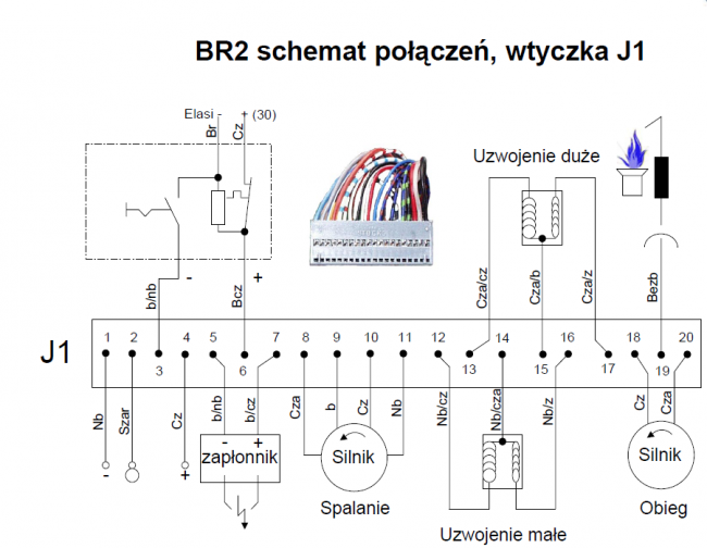

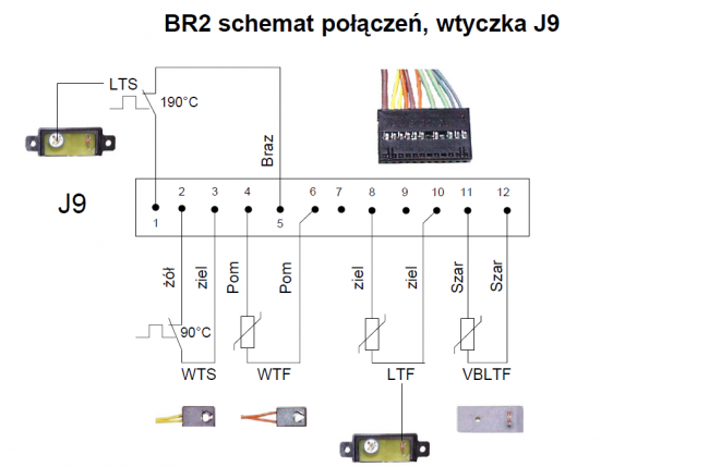

Tu masz opis wtyczek
Plik ściągnięto 305 raz(y) 142,82 KB

mam jeszcze więcej schematów, jeżeli chcesz, to mogę wysłać na e-maila

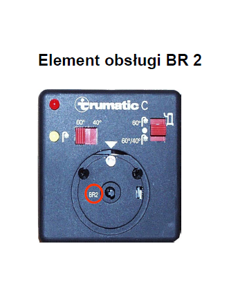

Kaimar - ten schemat to chyba jest do elektroniki Baureihe1 ( BR1 ) i niestety nie będzie pasował Jacikowi. Sprawdź proszę na swoim panelu, czy na płytce jest napis BR2, a jak go niema, to będzie BR1

Gdzie jest silnik Obieg ? To jest jako osobny element ?
W złączu J1 pin 3 i 6 to może być termostat bimetaliczny który jest na samej górze kociołka ?

Jeszcze prościej można sprawdzić panel zdejmując pokrętło - jak jest BR2 to OK

Elektronika niestety nie sprawna. Żadnych oznak życia i do tego kondensatory odpadają i w kilku miejscach jest rdza od strony druku. Była chyba pochlapana olejem.
Aktualnie wymyta i schnie.
Elektronika od modelu 3402 a na deklu naklejka że to model 3400.
Chyba ktoś podmienił co lepsze . Obudowa widać że była klejona więc trochę wtopa.
Jeżeli jej nie uruchomię to chyba sam się wezmę za własną wersje elektroniki do tego cuda.

Kombinuje z płytą bo głucha kompletnie.
Bez wpiętego złącza J1 powinna dać się uruchomić w sensie pojawić się zasilania na LM324 albo załączyć któryś z przekaźników ?
Panel sterujący zrobiłem i wpiąłem. W J9 zwarłem LTS i WTS.
Zastanawia mnie co to jest Uzwojenie małe i Uzwojenie duże wpięte w J1 :)

Niestety okazuj się że wszystko jest walnięte w tym bojlerze a miał być z kampera po wypadku.
Działają jedynie zawory gazu (słuchać jak stukają)
Udało się uruchomić silnik spalania.
Między magnes a obudowę naleciało rdzy i był tylko zatarty.
Wypatrzyłem na al..o iskrownik od kuchenki za 40 zł na 12V powinien się nadać.
Najważniejsze żeby płyta główna ruszyła bo nie chce mi się samemu wymyślać nowej :)

Jacik - te duże kondensatory sklejone razem - od razu na dzięn dobry do wymiany.
te które mówisz ze odpadają tez wymienić w pierwszj kolejności ...
Jak masz diody w ukłądach wylutuj po jednym pinie i sprawdzaj zwłaszcza te gdzie w układach miałeś trefne kondensatory.
W większości starych Trum po przejściach z kórymi pracowałem - nie w nikając w przyczynę - były walnięte diody. Nowsze układy też mogą mieć taką właściwość - jak coś pierdyknie w układzie to leci połowa diód na płytce.
