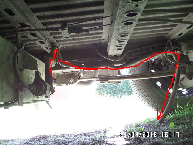

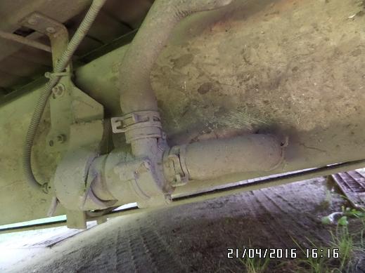

A ja zawsze mam zamknięty i nie podoba mi się jak coś kapie z zamkniętego zaworu kiedyś się nachylałem aby go otworzyć teraz już tego nie robię pompuję kiedy jest co pompować wszędzie gdzie się da ,a do zera opróżniam tylko po przyjeździe do domu
Oto fotki woda leci tak jak czerwona linia

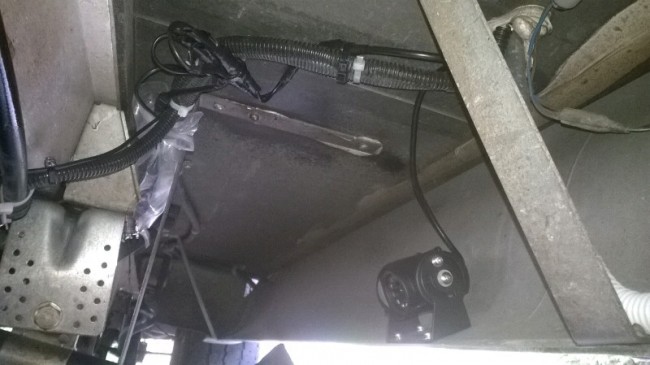

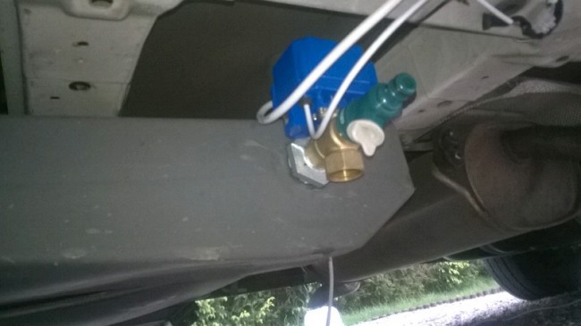

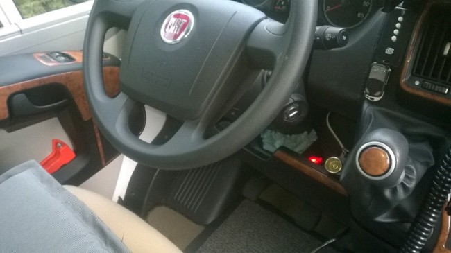

Ja już o tym pisałem... właziłem i pod i na.. auto też :mrgreen:
Zasuwa orginalna, otwierana jest z miejsca kierowcy siłownikem elektrycznym stetowana wyłąznikiem dwukierunkowym od rolet
Z drugiej strony zbiornika odpływ kropelkowy sterowany zaworem kulowym 12v
Dodatkowo kamera, dająca podgląd na wylot z zasuwy, by idealnie wycelować np w kratkę ściekową- to fajna sprawa np pod hypermsrketem by wiochy nie robić
Ps. Temat "szarej" wałkowany był i polemika : co, gdzie, jak i kiedy wypróżniać się luksusowo, też.
Jestem " zwolennikiem zasuw" bo woda rzeczywiście zasuwa a nie leci pomału.
Kropelkowania w sytuacjach przymusowych.
Liczenia się z innymi a lania jej gdzie popadnie, bo szkody ona co prawda nie robi, lecz wygląda to nieelegancko. Psuje opinię o kamperowcach u niekumatych.
Kamerka
Plik ściągnięto 24 raz(y) 83,84 KB
Kropelkowy zawór jest specjalnie nie w najniższym punkcie, by zęz nie sięgać
Plik ściągnięto 33 raz(y) 67,68 KB
Przycisk podświetlany sterowania "kropelki", obok ekstra gniazda zapalniczki.
