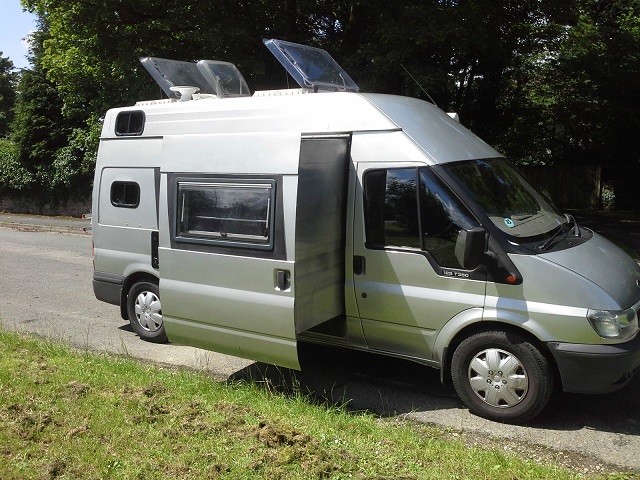

jedyny jakoś pokazany model jaki udało mi się wyłuskać z netu to wyrób wyspiarski za 66 tyś funtów ... podobne :)

Szuflada ok, ale drzwi wejściowe angol chyba z Toi Toja wlepił. Dla mnie i tak jest 1:0 dla Polski

jest i takie cosik na wyspie
http://www.ebay.co.uk/itm...=p2047675.l2557
