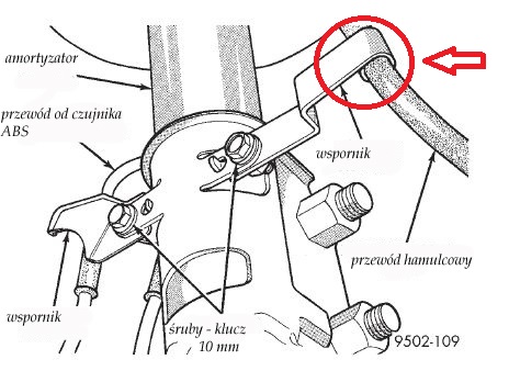

To ok, z tłoczkiem wyjdzie raczej przy wymianie klocków, bo będzie widać w jakim jest stanie.
A z tą obejmą nie ogarniam.
W każdym razie nie ma kolizji żebym kupił klocki no i tarcze, coby błyszczały nowością i przy wymianie zobaczyć co w trawie piszczy z tym blokowaniem płynu. Albo pier...ić i jak założę nowe to i tak klocki starczą na ok 1,5 roku jeżdżenia jak ostatnio :-P
W każdym razie z wężykami się wstrzymam i nie kupuję, bo może trzeba będzie coś innego.
No i półoś prawa, pytanie j.w: czy do 2,8HDI były różne wersje, czy leciała jedna bez znaczenia czy do Ducato 2,8 czy Jumper itd.?

Nie wiem jak masz to rozwiązane w swoim , w wielu autach jest podobnie i ta obejma korodując zaciska wężyk .
Również możesz mieć zapieczone prowadnice na zacisku i wtedy jeden klocek jest zużyty a drugi niewiele

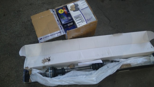

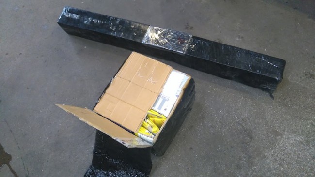

No i wreszcie dotarły. Właśnie odebrałem. Dzięki Krzysiek. :pifko
Na dniach złapię mechanika i zakładamy :)
Mam nadzieję, że to już koniec napraw. Zostało tylko zamówić naklejki, a może jeszcze tylko nowy akumulator pod maskę, bo ten włoski już zdycha, nowe opony na jedną oś. Pewnie jeszcze coś wyjdzie.

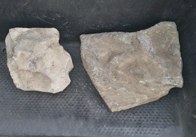

Aha i wywaliłem siłownik do ręcznego i hamulec ręczny już nie jest elektryczny. Zamontowałem linkę i jednak co łapą, to łapą. Przynajmniej wiem, że ręczny zaciągnięty. :ok
Może w Z2 będzie siłownik, ale teraz nie chciało mi się już modyfikować skoro linka i tak leżała. 8-)
Mam do sprzedania 2 toskańskie kamienie z Apeninów (bo elektryczny słabo trzymał, więc w razie W), które dzielnie robiły za ręczny przez ok. 25 tys. km i do tego objechały kawał Europy. Kamienie, które wiele widziały, że tak powiem :mrgreen:
Był tez pomysł, aby kamienie rozkruszyć na mniejsze kawałki i sprzedawać jako biżuterię i a część wpływów oddać na biedne dzieci. Tylko, ja nie potrafię produkować biżuterii z kamieni.
W każdym razie włoskie kamienie spoczną pewnie gdzieś pod szkockim płotem, albo dorzucę "cegiełkę" do szkockiego muru, chroniącego Szkotów przez Anglikami. :haha:
