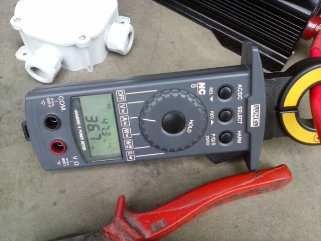

prąd rozruchowy po stronie 230v to 4.4A znamionowy 2.4A
po stronie 12v pradu rozruchowego nie stwierdziłem w momencie startu zaczyna od 25A i szybko rosnie do 36A

jawy88 napisał/a:
Znaczy się przetwornica startowała na miękko, co to za model?

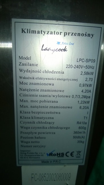

Czy ja mógłbym prosić kolegów o zdjęcia tabliczek znamionowych przetwornic i klimatyzatorów? To są cenne informacje, dobrze będzie wiedzieć które konkretnie modele ze sobą dobrze współpracują - a czasem model się różni o jedną literę w nazwie i ma całkiem inne parametry. Z góry dziękuję.

Wysłany: 2016-06-16, 19:10
koder napisał/a:
Dane Volta 1000/1500 http://tooles.pl/przetwor...medium=referral
