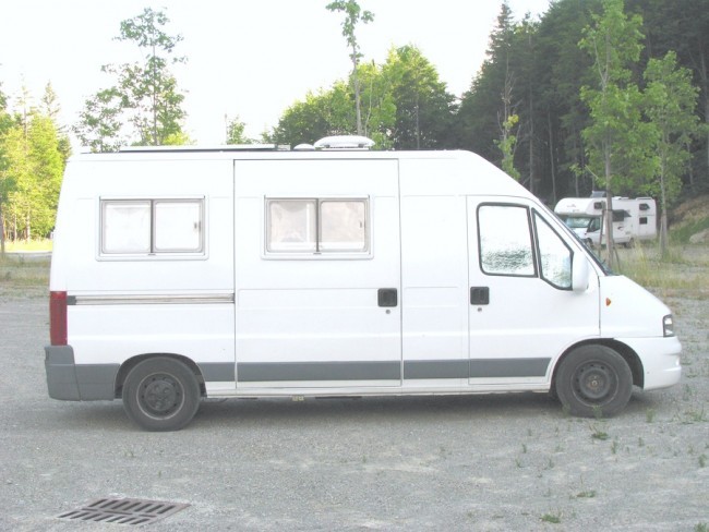

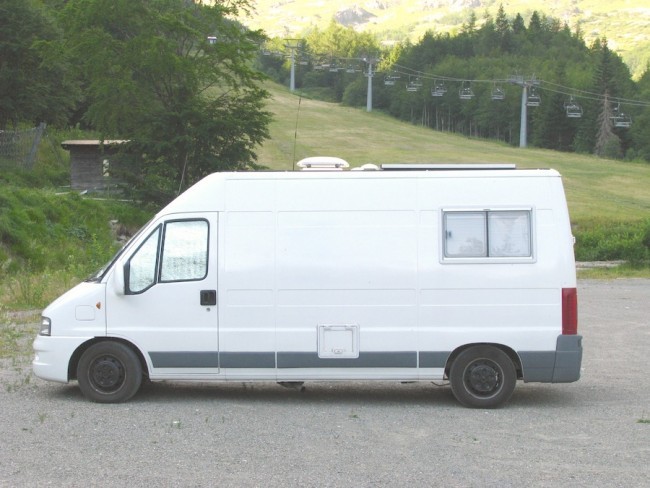

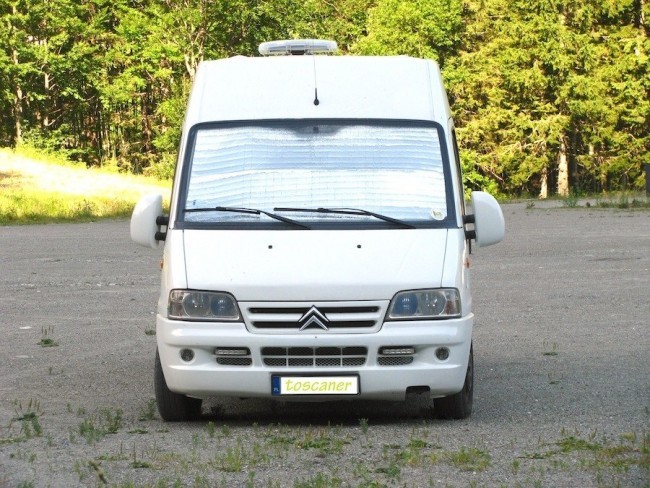

Wygrzebałem stare fotki z tematu o oklejaniu i wklejam jeszcze raz:
Plik ściągnięto 37 raz(y) 77,8 KB
Plik ściągnięto 30 raz(y) 74,34 KB
Plik ściągnięto 31 raz(y) 122,54 KB
Plik ściągnięto 28 raz(y) 75,51 KB

problem w tym,ze niczym tego nie podlejesz ani podsmarujesz bo problem jest za uszczelniaczem... może gdyby tak całą skrzynie wypełnić na noc coca colą to na bank wyskoczy .
oklejamy zatem razem ...Ivona juz bez poduszkowego opierzenia , żółta jak dziewica 4 lata temu :)
ja nie oklejam , maluję :)

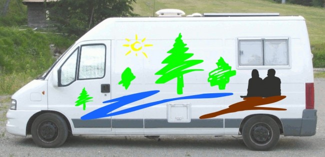

Dziś zrobiłem sobie dzień online, bo pogoda do dupy, a i akurat prace przesunąłem na następne dni.
Zgodnie z zasadą, co masz zrobić dziś, zrób pojutrze, będziesz miał 2 dni wolnego. :ok
Czyli dziś zakupy i inne pie-rdolety na laptopie, to przy okazji podciągnę relację i może wyrysuję jakiś projekt na kamperka.
Rozważam przyciemnienie wszystkich okien i szyb jeszcze. :)
Jeśli poszłyby jakieś ciemniejsze paski wzdłuż na wysokości okien, to ramki okien też przemaluję na kolor podobny do okleiny. Zobaczymy co wyjdzie :mrgreen:
Ewentualnie w kolorowe naklejki, coś jak chyba Onionskin kiedyś mi wrzucił. Trochę zmodyfikować, zmienić drzewa itp...
Plik ściągnięto 28 raz(y) 151,62 KB
