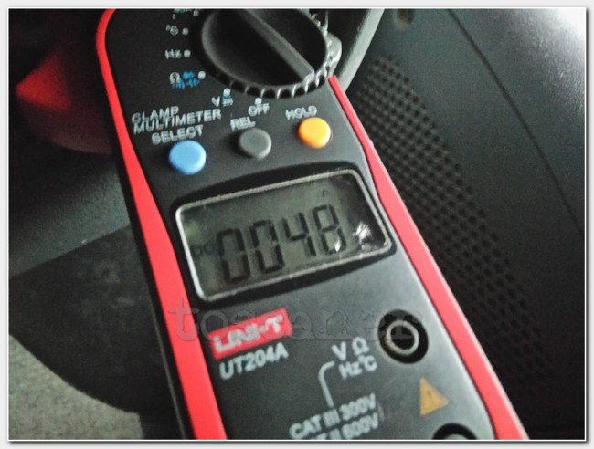

Dziś zobaczyłem pierwszy raz na akumulatorach stan 11,6V z włączoną lodówką, spadło z 11,7V po włączeniu laptopa i pompy wody. Razem pobór ok. 10A :shock:
Od początku życia tych akumulatorów nie widziałem mniej niż 11,8. Z reguły jak nie ma słońca, to po prostu odpalałem silnik, gdy spadło na 11,9V czy tam 11,8V.
A tu 11,6V. Daje do mylenia. Trzeba więcej prunda, źródełka, które z raz na tydzień naładuje mi aku na 101%. Słońce w Szkocji w tym roku już raczej ani razu tego nie zrobi.
Ok, odpaliłem i pomyślałem, zmierzę prąd ładowania takich już dość rozładowanych aku.
Altek po 1,5 roku nie jest w stanie dać więcej niż 47-48A. Kiedyś dawał na zabudowę do 80A. Czyli spadło o niemal połowę. Starość nie radość, ale na razie poczekam jeszcze z wymianą na ten w bagażniku, bo te niemal 50A to też nie tak źle. A wręcz dla 222Ah sporo.
Czyli co ja wymyślam. :ok
Po 20 minutach ładowania prąd spadł do 39-42A przy napięciu na zabudowie 13,7V. Napięcie na rozruchowym 13,9V.
Leje, wieje, nic nie zmieniam na razie. :ok
Po 30 min: 34-40A skacze, bo jeszcze woda się grzeje. Napięcia bez zmian.
Ale po ładuję tak do równej godziny i pomierzę.
Fakt, że godzina ładownia przy rozładowanych aku nie sprawi, że będą pełne. Przydałby się agregat, albo podpięcie do prądu, bo od tygodnia słońca prawie zero :(

Po godzinie ładowania prąd na zabudowę 19-24A, napięcia: zabudowa 14,0V, rozruchowy 14,1V. To przy włączonej lodówce i lapie (razem ok. 8,5A), a po kilku minutach lodówka się wyłączyła i mamy:
prąd na chatkę 13- 17A, napięcia: domek 14,1, rozruchowy 14,1v z tendencją skakania na 14,2V.
Do książkowego 14,4V - 14,7V ten alternator już nie dociągnie. To jest max.
Gdyby było słońce, to by teraz popracowało nad doładowaniem do pełna. Ale pomarzyć. :roll:

Wystarczający. Mierzy do 600A stałego. Aż tyle nie płynie nigdzie w kamperze. Nawet rozrusznik mierzyłem to 290-300A bierze. Przetwornica z farelką 2kW brała ok. 190A czy jakoś tak. Czyli z zapasem. Specjalnie kupiłem ze 2 lata temu, żeby właśnie sprawdzać czy bocznik 300A nie kłamie. Na boczniku pokazywało śmieci, jak chciało. Wywaliłem.
Po tak długim czasie to na oko widząc poziomy napięć i różnice, to wiem ile mniej więcej prądu idzie na zabudowę. Ale miernik da się z fotografować i wkleić na CT :ok

Przy tych prądach to to czy pasek dobrze naciągnięty to słychać jak tylko silnik odpalisz.
Poza słychać oczywiście też widać, bo na początku nie tylko popiskuje, ale i efekt taki, że nie ma tych np. 48A tylko idzie np. 20-25A. Napięcie wzrasta, pasek popiskuje, aż do osiągnięcia takich na początku 13,x, wtedy przestaje piszczeć i prąd wzrasta do tych 40 iluś i już napięcie sobie powoli w górę aż to ok. 13,6-13,7V. Tak się utrzymuje długi czas. Przy takich, rozładowanych aku, to i pół godziny. Później powoli o 0,1V w górę i prądu coraz mniej.
Gdy pasek naciągnięty, napięcie od razu wskakuje na 13,x i płynie większy prąd.
Tak to przynajmniej u mnie wygląda. :bigok
Setki razy na to patrzyłem. Różnica napięć ponad 0,2V u mnie oznacza, że coś nie tak. Przy poprzednich 70-80A bywało 0,3V, teraz już nigdy.
Większa różnica przy tych prądach u mnie oznaczałaby problem na łączniach. :-P
