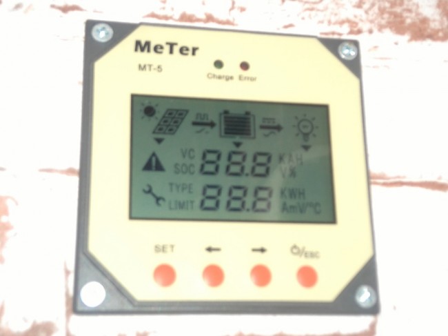

Kur...a właśnie mi padł wyświetlacz MT-5 do Tracera :gwm :gwm :gwm :evil: :evil: :evil: :evil:
Pokazuje wszystkie ikonki i zero życia.
Wyłączam, włączam odłączam czy to cały regulator od prądu czy tylko wyświetlacz. Martwy. Znaczy zdechły.
Miał ktoś taki problem?
Zaraz wkleję fotkę :evil: :evil: :evil:
A dopiero polecałem Tracera w innym temacie. :gwm :gwm :gwm

Zobacz na regulatorze co świeci. Jak normalnie to tylko wyświetlacz.

Trudno mówić "świeci", bo akurat podświetlanie nie świeci. Pokazuje wszystkie ikonki to co ciekły kryształ na ekranie. Przy podłączaniu migną raz te 2 diody na górze dosłownie na pół sek.
To wszystko i cały czas mam wszystkie obrazki i napisy na ekraniku
Fotka i dokładnie tak wygląda

Nie o to chodzi! Tylko a o sam regulator.
Ten wyświetlacz to tylko gadżet
Tu masz instr. I opis gdyby coś było z samym reg.
