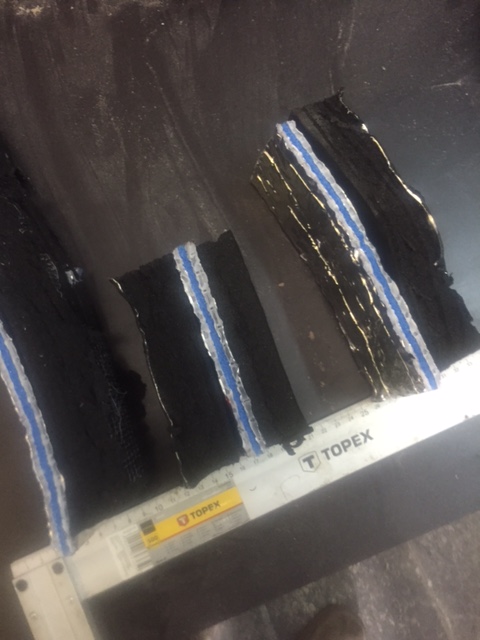

Zostało mi tego sporo, właśnie rozciołem kawałek i nie kłamali są 4 ekrany aluminiowe. Folia Alu mocna i gruba
Plik ściągnięto 3326 raz(y) 126,23 KB
Plik ściągnięto 3326 raz(y) 113,36 KB

A tak zdystansowałem aluthermo w zabudowie to jest fotka faktycznej grubości izolacji w miejscach w których można było
Plik ściągnięto 3304 raz(y) 99,02 KB
