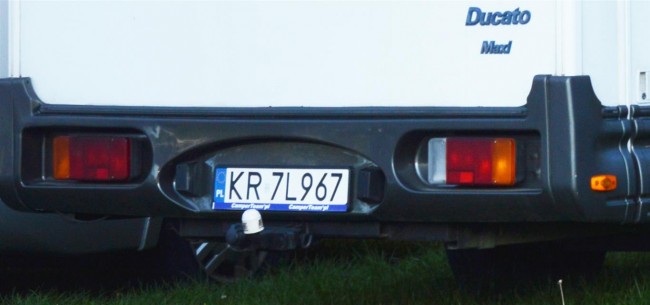

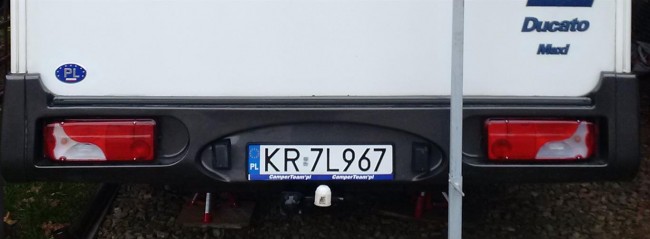

Wymieniłem lampy na nowocześniejsze , szersze . Teraz nawet wsteczny świeci mocniej i po obu stronach :wyszczerzony:

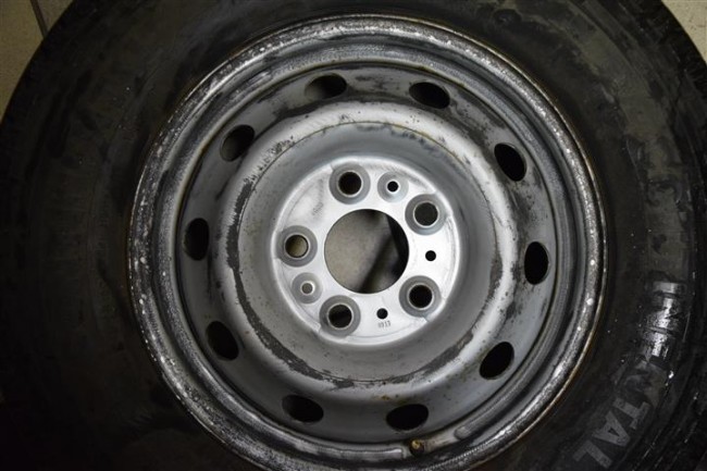

Po 6 latach i 90 tys.km felgi nie najlepiej wyglądają
szczotka na wiertarce, papier wodny, trochę izolacji, taśmy malarskiej, BOLL w sprayu I TAK 5x
Efekt końcowy
Plik ściągnięto 2261 raz(y) 59,39 KB
Najgorszy zapas

Efekt doskonały :spoko

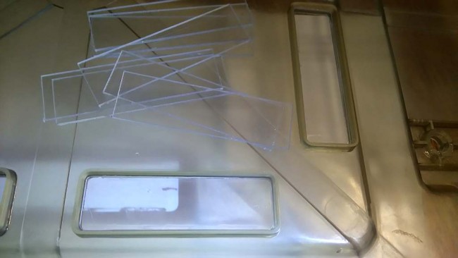

Dzisiaj naprawiłem okno dachowe "popsute" przez producenta, od dawna irytowały mnie otwory wentylacyjne tych okien, lazło nimi robactwo, śmieci i wiało. Postanowiłem je zamurować, bo jak jestem w podróży to sam mogę decydować czy uchylić czy mi to nie odpowiada, a auto przechowuję pod dachem i mogę wtedy bezpiecznie uchylić okienko bez obawy, że coś napada.
Wycięte z poliwęglanu zaokrąglone prostokąty wstawiłem na wcisk w otworki i kropelką zamocowałem. Nawet nie widać, że otwory są nieczynne, estetyka uratowana ;)
Gdybym chciał je zdemontować, wystarczy mocniej wypchnąć palcem i gotowe.
Zamurowane

Jakiś ciężki ten sprzęt, że wywalił kampera na dach :haha:
Zdjęcię znikło :shock:
Ostatnio zmieniony przez SlawekEwa 2016-11-30, 19:38, w całości zmieniany 1 raz
Piwa: 221/168
Wysłany: 2016-11-30, 19:38
Dachowałeś :shock: ?

No dobra, niezgrabnie to opisałem :gwm ale skąd to dachowanie? Już wiem :haha: to chyba nie do mnie.

Ładne kółka. :spoko
