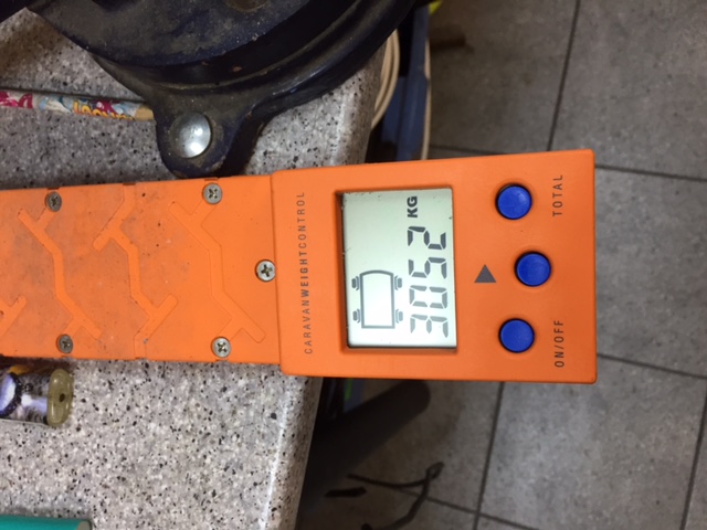

Witam , urządzenie doszło więc poważyłem trochę kampera wyszło około 3050 kg zrobiłem 3 próby różnice wychodziły około 20 kg ta 3050 jest najwyższym wynikiem. Wstępnie się zgadza waga kampera na wadze certyfikiwanej wyszła 2860kg doszła klima , doszła markiza, ja byłem w aucie i parę pierdół po sezonie też jest w środku. Chyba waży to ustrojstwo w miarę uczciwie. Zrobie jeszcze próbę z dostawczakiem i wagą profesjonalną. Trzeba uważać żeby podłoże było równe bo wystają z tego takie dwa sensory i co by w dołki nie powpadały
