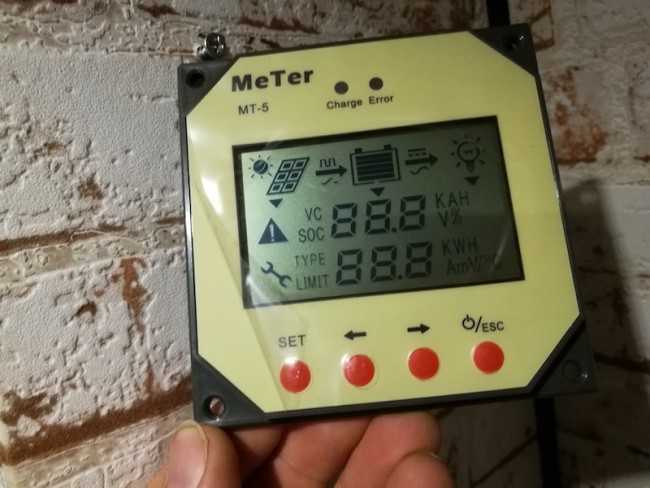

Czas coś zrobić z moim chyba padniętym regulatorem do paneli Tracer MPPT 2210RN kupionym w ModernHome.
Sprawa wygląda tak, że kupiłem go 1,5 roku temu wymieniając poprzedni pseudo MPPT.
Model Tracer MPPT 2210RN kupiłem wraz z wyświetlaczem MT-5.
Kilka miesięcy temu (listopad?) padł wyświetlacz, znaczy tak mi się wydawało, bo pokazywał wszystko co tylko może pokazywać.
Koszt wyświetlacza do przełknięcia i kupiłem drugi bo chciałem widzieć co tam z ładowaniem.
Okazało się, że nowy wyświetlacz pokazuje te same bzdury, więc to nie wyświetlacz, a ostatnie możliwe ogniwo: Regulator Tracer.
Co dalej. Przegląd w mailach, sprawdzam, gwarancja 24 miesiące. Klikam w dane sprzedawcy, 3 numery telefonów. Hura!
I tyle, lipa, bo dzwoniłem na każdy i nikt nie odbiera. Czy w ModernHome ktoś pracuje? Wiem, można mailem, ale wolę kontakt człowiek-człowiek.
Plan taki, że chcę mieć sprawny regulator, bo wiosna idzie i zaczną się darmowe ampery ze słońca. Ktoś ma jakieś sprawdzone namiary do ModernHome?
Na tą chwilę mam 2 sprawne wyświetlacze MT-5 i jeden niesprawny regulator.
Ale co mam zrobić? Wysłać i żyć miesiąc bez regulatora? Kupić drugi? Czy co?
Gdybym był w Polsce, a kamper pod plandeką, to nie problem, ale jestem na krańcu Europy i kampera używam.
Pomysły?

Jeśli się nie dodzwonisz, to zerknij do instrukcji obsługi - powinna być tam część poświęcona usterkom. Możliwe, że da się to samemu naprawić (bo np. jest to standardowy problem występujący po jakimś czasie, albo w wyniku błędu oprogramowania i trzeba je np. zrestartować). Oprócz tego, że wyświetlacz wyświetla wszystko, to są jakieś inne problemy (czy działa poprawnie i tylko źle wyświetla)?
Poszukaj też w google czy ktoś już nie miał takiego problemu.
Jak sam powiedziałeś, jesteś daleko, więc nawet jak się dodzwonisz, to i tak sam musisz coś wykombinować, zanim wrócisz do PL. Ostatecznie możesz kupić jakiś w miare tani (nie MPPT) regulator 20A "na przeczekanie i na zapas" żebyś miał na czas do powrotu do PL.
Oczywiście najważniejsze będzie i tak to co sprzedawca Ci powie, bo oni się znają na tym modelu dokładnie (ja mam Morningstary).

Ekran pokazuje to co poniżej. Czy to stary czy aktualnie kupiony, więc taką lipę musi wysyłąć na ekran regulator. Niemożliwe, że dwa ekrany nagle są padnięte. Jeden jeszcze z folią.
Poza tym regulator objawia prawidłowe funkcjonowanie jeśli chodzi o ładowanie czy pracę odbiorników. Sprawdzone cęgówką i dodatkowymi woltomierzami, które mam od zawsze wbudowane.
Gdyby mi nie zależało na wyświetlaczu i pokazywaniu parametrów ładowania, no i już mam dziurę w ścianie, to bym pewnie olał to, ale skoro mam już miejsce na ekranik i jest na gwarancji...
Plik ściągnięto 15 raz(y) 178,34 KB

Wygląda jakby regulator wyświetlał kontrolny ekran. Może styki ekranu na regulatorze? Poszukaj w instrukcji obsługi i w google czy jest opisany taki problem.

Tak wygląda, ale wszystko wymieniłem i ekranik bo kupiłem nowy i kable, zostało tylko otworzyć regulator i zobaczyć co w nim piszczy, ale jak otworzę to stracę gwarancję zapewne.

Sprawdz przewód łączacy wyświetlacz i ewentualnie gniazdko tego przewodu w regulatorze.

Ależ przecież napisałem powyżej. Nie tylko sprawdzone ale i wymienione wszystko poza jedyną ostatnią rzeczą: regulatorem.

Z tego co napisałeś to regulator jest OK , problemem jest zdalny wyświetlacz. Z tego co wyczytałem bo mam podobny to komunikuje sie on po USB czyli pewnie cos się zjarało w porcie wyjsciowym do komunikacji w regulatorze. Wyjscie z sytuacji to podłączyc osobny miernik na wejscie i wyjscie.

Nie po USB tylko RJ45.
No i najważniejsze jest nadal na gwarancji, więc nie rozumiem czemu mam podłączać dodatkowe mierniki? Jakie mierniki? Woltomierze? Amperomierz?
Sprzęt ma funkcjonować tak jak fabryka przewidziała czyli w miarę ładny płaski wyświetlacz wmontowany w dziurę w ścianie, pokazujący to co ma pokazywać. Jeśli coś nawala, to znaczy, że do wymiany/naprawy. Gdyby był po gwarancji, to pewnie bym go już rozebrał na jesieni, tak jak z reguły robię to ze sprzętami gdy nawalą po okresie gwarancji :spoko
Zweryfikowałem wszystko co mogłem. Została jedyna opcja: naprawa gwarancyjna, to nie rozumiem po co mam coś kombinować?
