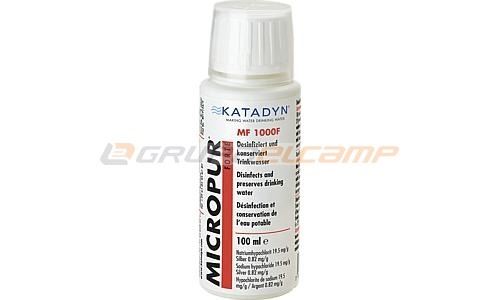

dobry środek do konserwacji wody.Dezynfekuje i konserwuje czystą wodę a dodatkowo zabezpiecza ją jonami srebra przed ponownym skażeniem na okres aż do 6 miesięcy.
Środek nie zmienia zapachu wody. dawkowanie 10ml/100l wody
Plik ściągnięto 2082 raz(y) 13,01 KB

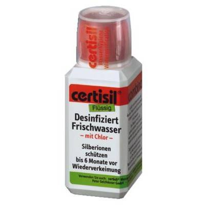

Na regałach w garażu znalazłem takie cudo. Chyba się nada.
Ale uprzednio wykonam dezynfekcję układu wodnego preparatem Watertank-Reininger od Kolegi Papamili
Piwa: 475/981
Wysłany: 2017-04-22, 20:31
z chlorem.
Ale chyba w takich ilościach smaku nie zmieni.?
Fenol szczeciński mi tyle lat nie przeszkadzał
