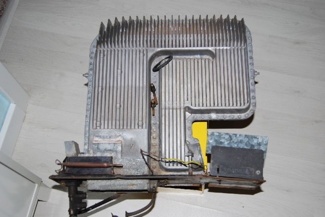

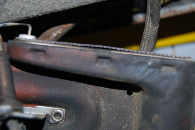

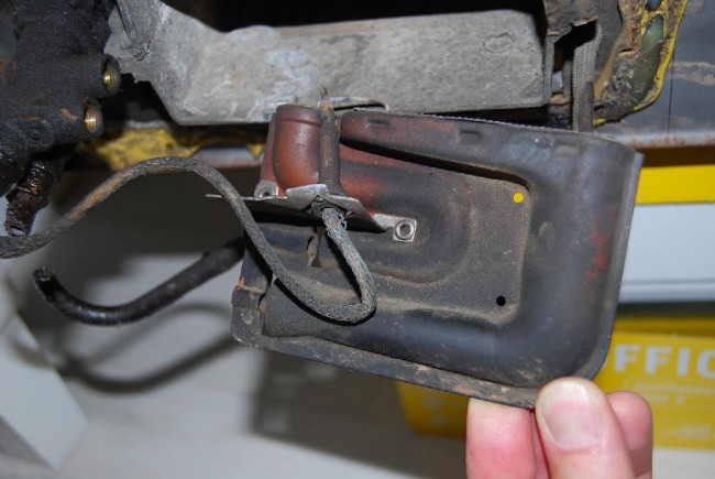

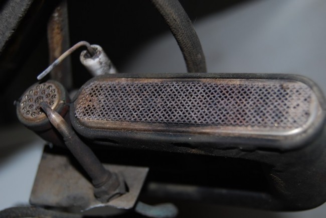

Cześć.
Trumatic sl 3002 z trudem się odpala i samoczynnie gaśnie po pewnym czasie. Szczególnie, kiedy pracują dwa palniki. Potrafi się wyłączyć i nie można go ponownie odpalić. Przez okienko widać, że płomyk na dużym palniku ma nieregularny kształt. Założyłem, że trzeba wyczyścić palniki. Z wielkim trudem wyjąłem piecyk, aby dobrać się do palnika - niepotrzebnie, jak się okazało, bo palniki można wyjąć od spodu bez wyjmowania pieca. I oto mam w ręku dysze piecyka. Czym najlepiej to wyczyścić? Oczywiście przedmucham, ale może by zanurzyć całość w benzynie estrakcyjnej, a może są inne sposoby na to? Na dużym palniku po środku delikatnie odstaje osłona (ta kratka). Czy to może być przyczyną złego działania piecyka? Proszę doradźcie. Załączam fotki.
Acha, jakby ktoś miał wątpliwości. Tak, przewód doprowadzający gaz został przecięty, aby móc wyjąć piec. Teraz już wiem, że to nie było konieczne. Przeciął go spec od lpg w autach (zaznaczył, że na piecykach wogóle się nie zna) i on to do kupy złoży po przeczyszczeniu, po czym sprawdzimy szczelność.
Piecyk wyciągnięty.

Odstająca kratka na dużym palniku.

Palnik wyczyszczony (cały piec przy okazji też) - masa sadzy z palnika wykeciała, piecyk złożony, szczelność sprawdzona. Na razie pięknie odpala, jednak płomyk "ucieka" bokiem przez tą szparkę na palniku (kratka palnika odstaje na 1 mm po środku. Kiedy dociskam ją śrubokrętem, to płomień wraca na miejsce. Muszę porządnie przetestować piec, aby sprawdzić, czy ten uciekający na bok płomyk nie jest sprawcą zbytniego nagrzewania się termo-czegoś tam (to cygaro na dole, przed obudową palnika - na pierwszym zdjęciu brązowe w lewym dolnym rogu) i w efekcie wyłączania piecyka.
