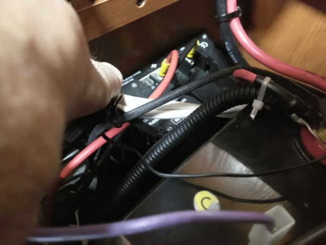

Ad Izola... nie do wojny a do podłączenia zimowego do słupka. :mrgreen: Bo bez ładowarki kampera, musiał bym ładować zewnętrznymi A to niekamperowo, nie wypada :mrgreen:

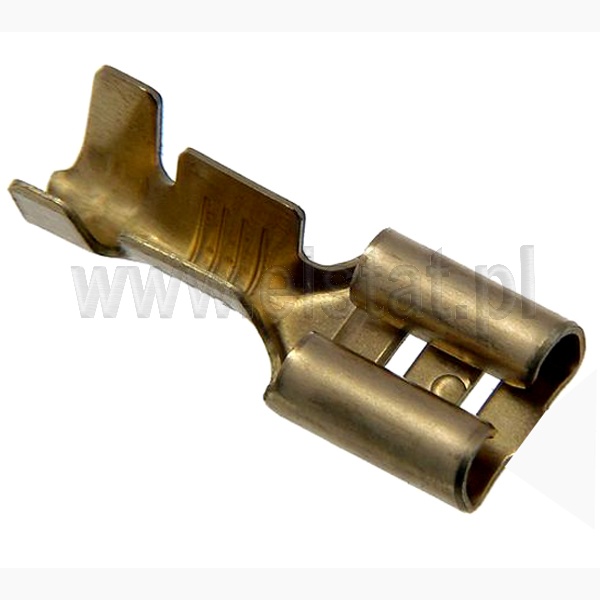

Ad Socale.... Postaram się przynajmniej wyjąć ładowarkę . Jak odpiąć knektory Line i Charge (szary i fioletowy) na chama? Ciężko, mocno siedzą
Piwa: 523/632
Wysłany: 2017-10-23, 22:48
O tych kabelkach to nie powiem bo nie wiem, ale jeśli są to pojedyncze konektory to żeńskie mają zaczep który siedzi w męskiej dziurce. Paradoksalnie.
Męskie są wlutowane, żeńskie są wtyczkami. Zazwyczaj plastiki trzeba paluszkami naprężyć tak jakbyś chciał go w połowie złamać lub po prostu siła.
Konektor: https://www.google.pl/sea...iw=1525&bih=720
Jeśli masz wtyk zespolony 4 pinowy, to wtyczka ma zaczep żeby się nie wysunęła.
Przed wykręceniem zalecam odpiąć klemę z aku pokładowego by przy odkręcaniu kabli z wyjścia ustrojstwa nie narobić sobie QQ.
Na foto widać wyraźnie po środku mały okrągły zadziorek, to on trzyma się w dziurce męskiej, czasami dosyć mocno. Jak odpowiednio nagniesz by wylazł z dziurki to wyjdzie łatwo.

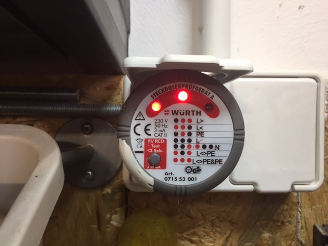

Wysłany: 2017-10-24, 07:41
To coś na focie by pomogło sprawdzić czy podane zasilanie jest Ok, może samo by poległo od nadmiaru V sygnalizując mikro eksplozją, co dało by do myślenia. Jak w innym wątku pisałem że mam tego dużo i chętnie oddam z za piwo/wino/wódkę to tylko kilka osób się odezwało i paczką otrzymało. A teraz już nie mam bo dałem spory karton koledze z forum, jak się ujawni z chęcią dystrybucji to dobrze :spoko

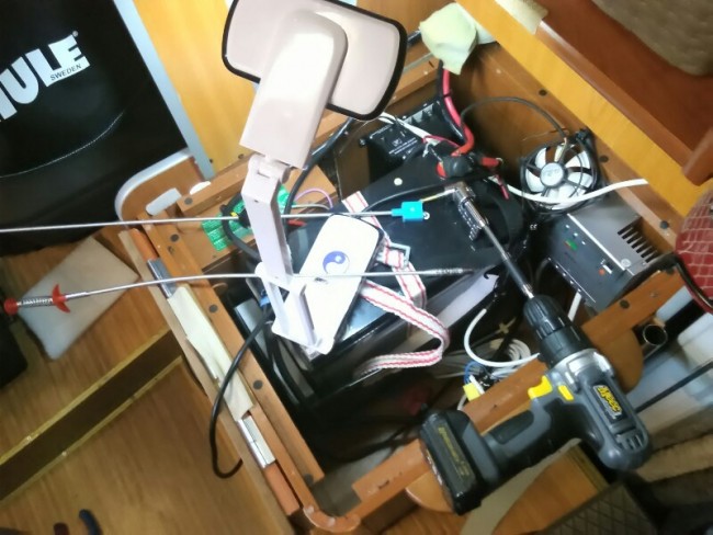

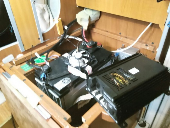

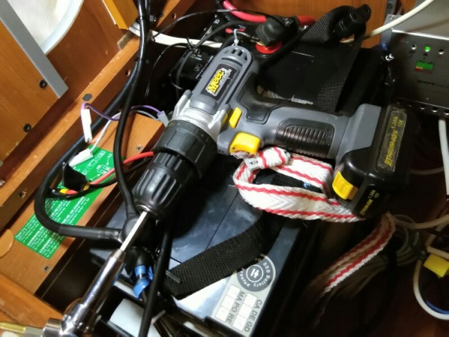

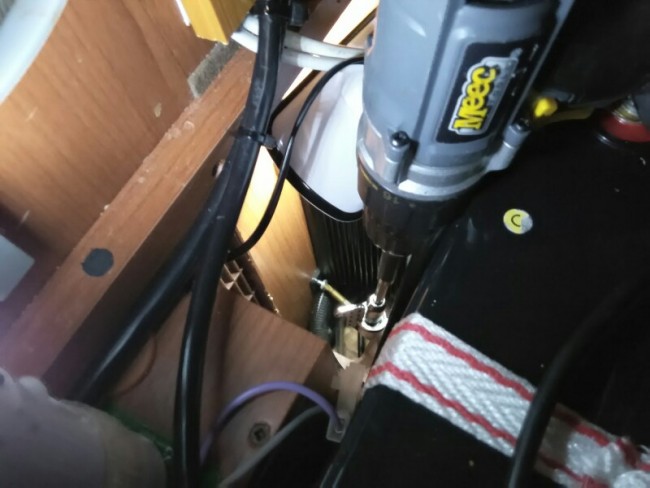

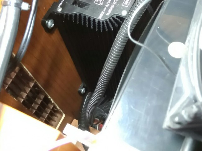

Wysłany: 2017-10-24, 12:19
Walka rozpoczęta. Na razie pod napięciem, bo zimno a piec bez aku nie działa.
Wyczepiłem dwa kable siwy Line i Fioletowy Charge Oraz po zdjęciu osłony na kablach plus i minus odkręciłem śrubki i wypiąłem kable.
Ładowarka całkowicie eletrycznie uwolniona :roza: Teraz te cholerne cztery śrubki mocujące
TA NA DOLE!
Potem ponacinam mocowania ładowarki, tak jak np ma przetwornica i na lekko wkręcone śruby nasunę z góry. Przynajmniej dolne śruby m
U mnie poszła elektronika od dywaniku grzewczego Szkoda bo fajnie dogrzewał (70-120wat)
Wolno mi idzie bo kawka, itd...
Cd :mrgreen: :bukiet: Zobaczcie kombinację alpejską, przez co przechdzę.... :roll: Już się witam z gąską Pewnie mi ta śrubka wpadnie? idę po chwytak magnesowy.
I gitara, jakby ktoś chciał bym zooperował coś w okolicy szyszynki, to polecam się
:kwiatki:
Jeszcze jedna łatwiesze dojście ale na czuja, dwie górne to pikuś
ETAP DEMONTAŻU ZAKOŃCZONY.

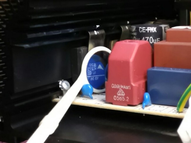

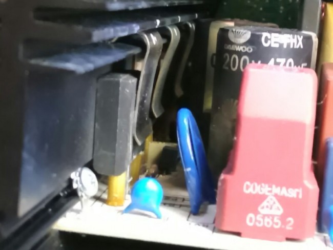

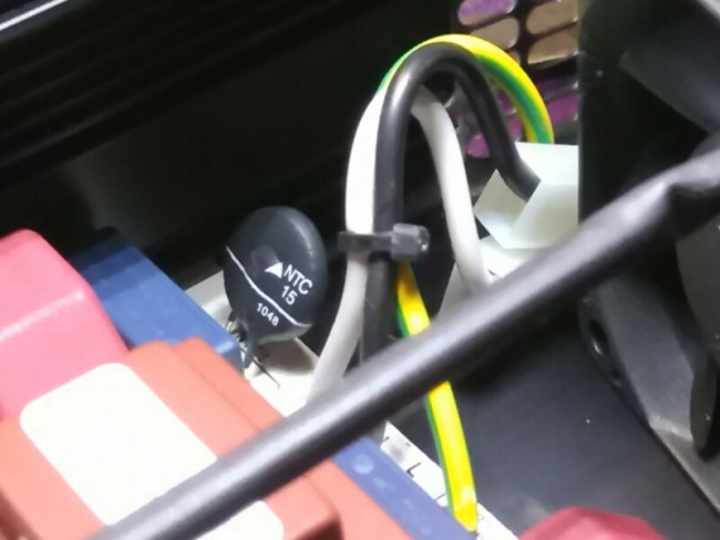

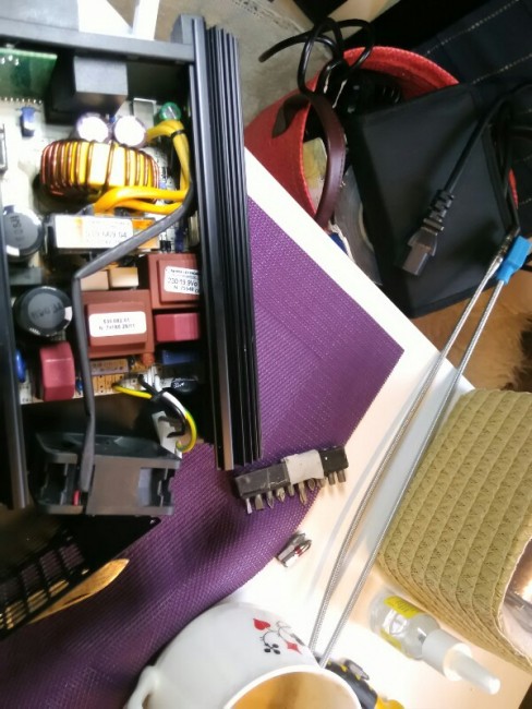

ETAP ładowarki
Owąchanie - od strony przyłącza 230 jest wentylatorek i mamy znany zapaszek epalonej elektroniki subtelny jak Channel
Otwierając ładowarkę po odkręceniy 8miu śubek, trzeba uwolnić wentylatorek (plastikowe dwa nypelki) i gniazdo zasilające. Czyli odsuwamy blaszkę z radiatora/obudowy wyciągamy szczypcami konektory.
I TERAZ PYTANIE WARYSTOR KTÓRY. Widzę dwie tabletki jedna czarna i instynkt mi podpowiada, że może to ta spalona!
Ale one w orginale są czarne
Druga niebieska, natomiast jak gdyby rozwarstwiona :!:
W lusterku cecha, soory idę na obiad :bigok
CZEKAM NA PODPOWIEDŹ, :idea: :!: :!:

MisioKRAK
Dołączył: 13 Cze 2013
Piwa: 28/15
Wysłany: 2017-10-24, 14:25
Ewidentnie jest rozwalony ten niebieski...
Wytnij-wylutuj go i powinno być ok (do celów sprawdzających) - później należy później takowy, sprawny wlutować.
bwie
Dołączył: 10 Wrz 2014
Piwa: 4/2
Skąd: stąd
Wysłany: 2017-10-24, 14:28
to bardziej wygląda na termistor ... nie znam się (no może odrobinę się znam) ale się wypowiem 8-)
gógiel ni podpowiada, że chyba nie są czarne ... ale to tylko gógiel
https://www.google.pl/sea.....0.8IFeFKPwQ3s
edith
ewidentnie niebieski wziął się i pękł
i gógiel pokazuje że warystor może być w takich kolorach
Piwa: 475/981
Wysłany: 2017-10-24, 14:40
Ok.
Ja elektronik amator w 75 r robiłem se radyjko :mrgreen:
Ale jestem ambitny
:mrgreen:
Bo ten czarny wygląda na " dobry"
Drugi niebieski na bak warystor s20 k275
Czy to ten? Są dwa i jeśli to który?
np https://www.conrad.pl/p/w...01-1-szt-500399
https://www.conrad.pl/p/w...ra-430-v-531565
No dobra - ciąć? nóżki i łączyć testowo pod 230v.
Czy kupić, np ten z Conrada i wlutować? Wtedy cyk?
Cecha warystora to s20k275? dalsze liczby nie istotne?
Czekam na Socale, zawsze będzie na kogo zwalić winę :bigok
