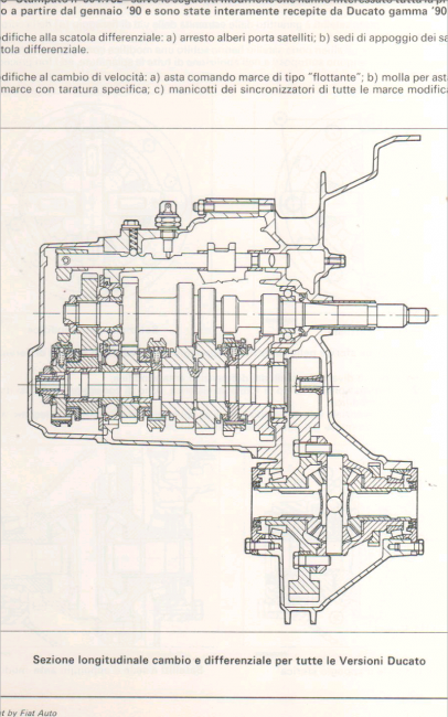

Wysłany: 2017-11-09, 20:52
Do udzielenia poprawnej odpowiedzi przyda się rysunek.

pasza
Twój sprzęt: ADRIA - Adriatik 360
Dołączył: 08 Lis 2017
Piwa: 21/2
Skąd: Trieste
Wysłany: 2017-11-09, 21:34
yahoda napisał/a:
BIORCA napisał/a:
KOMBINUJ TERAZ DLACZEGO SA DWA SPUSTY :)
A może jeden to otwór kontrolny? Najpierw wyleciało 1,5 l, czy 0.1-0.2 l? Jeśli najpierw zleciała ta resztka, to pewnie to był otwór rewizyjny, a całość (1,5 l) spuściłeś otworem spustowym. Ale olej tam powinien być taki sam. Czy brudny olej może być lżejszy? Czy brudy jakieś unoszą się na powierzchni oleju? Czy w czasie pracy oleju może się coś wytrącać na jego powierzchni? - takie mi się pytania nasuwają.
A ja strzelam najprostsze rozwiązanie (choć to nie tłumaczy dlaczego był czysty i brudny olej) konstrukcja wymusiła dwa spusty aby cały olej można było spuścić z skrzyni?

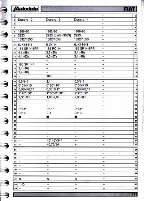

  Wysłany: 2017-11-09, 21:47
FIAT
Plik ściągnięto 37 raz(y) 1,13 MB
Plik ściągnięto 96 raz(y) 776,04 KB
Plik ściągnięto 69 raz(y) 1,54 MB
Plik ściągnięto 55 raz(y) 1,34 MB
Plik ściągnięto 59 raz(y) 1,6 MB
Plik ściągnięto 50 raz(y) 1,57 MB
Plik ściągnięto 70 raz(y) 796,33 KB
Plik ściągnięto 41 raz(y) 1,27 MB
Plik ściągnięto 37 raz(y) 1,14 MB
Piwa: 280/1363
  Wysłany: 2017-11-09, 21:50
FIAT
Plik ściągnięto 38 raz(y) 1,05 MB
Plik ściągnięto 23 raz(y) 927,11 KB
Plik ściągnięto 31 raz(y) 804,94 KB
Plik ściągnięto 29 raz(y) 797,17 KB
Plik ściągnięto 32 raz(y) 1,1 MB
Plik ściągnięto 34 raz(y) 1,1 MB
Plik ściągnięto 29 raz(y) 1,32 MB
Plik ściągnięto 28 raz(y) 1,22 MB
Ostatnio zmieniony przez Skorpion 2017-11-09, 21:55, w całości zmieniany 1 raz
Piwa: 280/1363
  Wysłany: 2017-11-09, 21:53
FIAT
Plik ściągnięto 29 raz(y) 1,17 MB
Plik ściągnięto 24 raz(y) 1,69 MB
Plik ściągnięto 34 raz(y) 1,38 MB
Plik ściągnięto 24 raz(y) 1,12 MB
Plik ściągnięto 27 raz(y) 1,19 MB
Plik ściągnięto 37 raz(y) 1,3 MB
Plik ściągnięto 29 raz(y) 942,46 KB
Plik ściągnięto 35 raz(y) 1020,93 KB
