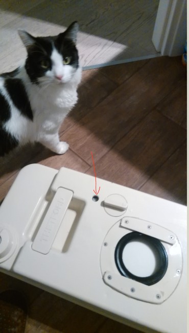

               kaseta wyczyszczona z kamienia i innego xx, na zdjęciu gdzie strzałka jest dziurka, dziurka ta była zaklejona korkiem z silikonu ale kiduś korek wyciągnął i gdzieś posiał.
Po oczyszczeniu odkamieniaczem zauważyłem że w tej dziurce jest klapka która się lekko otwiera zamyka wraz z zamykaniem/otwieraniem  głównej klapy.
Do czego służy dziurka (odpowietrznik ?) czy ją zakleić czymś?
Kolejne pytanko czy magnes można tam jakiś zwyczajny przykleić bo oryg. brak.

               Dziurka-odpowietrznik.Ktoś zakleił (brak uszczelki,uszkodzona? bo pływak chyba jest).
Może to ci pomoże:
		Thetford C2 Repair - Vent Seal - Lip Seal.pdf
		 Pobierz Plik ściągnięto 185 raz(y) 153,72 KB |

Dzięki , zamówiłem magnes a raczej cały mechanizm razem z nim  6,60Eu ,kupiłem blokadę do drzwi na zewnątrz 1,2Eu ale nie mogli znaleźć blokad do nóg od markizy montowane na boku kampera bo im katalog gdzieś zniknął.

ta dziurka w kasecie to odpowietrznik. W chwili otwierania i spuszczania do kasety zawartości kibelka umożliwia wypływ powietrza z kasety. Jak go zatkasz, to wpadające g...ko zrobi " plufff" i troszkę zawsze coś wyskoczy do góry...
raczej nie zatykać...

Witam i pozdrawiam, a dziurka oczywiście zostanie i już nie cieknie. |
