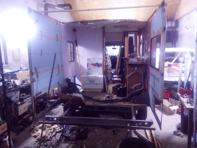

Remont wystartował, rozebrany cały tył i dach + podłoga idziemy grubo albo wcale :D
ps. Tylna ściana z laminatu razem z oknem jest do sprzedania.
plan na najbliższe dni klejenie kantówek do bocznych ścian na końcach i zrobienie podłogi.

foox
Twój sprzęt: ducato
Dołączył: 13 Wrz 2016
Wysłany: 2018-02-04, 19:28
ogólnie zaskoczony jestem jak cienkie są materiały wszędzie w nim...
podłoga sklejka 3mm styrodur sklejka 8mm
sciany boczne blacha alu styrodur 25 płyta 3mm
dach sklejka 3mm styrodur 20mm sklejka 3mm i blacha alu

Wysłany: 2018-04-22, 21:06
powoi do przodu coś sie dzieje, niestety mam problem z wstawieniem zdjęc serwer nie przyjmuje.
tył jest juz ostatecznie rozebrany, podłoga położona dolna skejka i stelaż oraz wymienione wzmocnienia w bocznych ścinach.
plan na ten tydzień skończyć podłogę i kupić Płty na wewnętrzne ściany.
foox
Twój sprzęt: ducato
Wysłany: 2018-04-22, 21:14
fotki:
