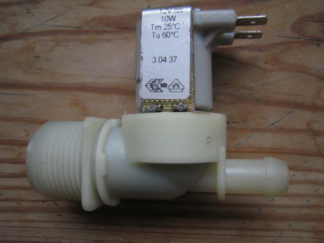

Czy ktoś z szanownego grona miał kłopot z zaworem toalety C3 Thetford ?
Zawór przepala bezpiecznik , gdy podłączam bezpośrednio 12v co któryś raz trochę
się otwiera . Mam ochotę go rozebrać bo myślę , że przyrdzewiał , a może podłaczyć
go do wyższego napięcia i to go ruszy ?

moze..psiknij mu troche WD40 i odczekaj z jeden dzien..

Zamiast wd40 lub gdyby nie pomogło zanurz go i zalej coca-colą - to nie żart :spoko

Tak chciałem zrobić ale trochę się boję od strony wody a innej dziurki nie widzę

Jeśli chodzi o wd40 to możesz wszędzie to oblać - nic się nie stanie - jeśli o colę chodzi to trzeba uważać by "elektryka" jej gdzieś nie nabrała

No i zaryzykowałem , trochę WD 40 i wielokrotne podłączanie do prądu pomogło
Zawór się otwiera
