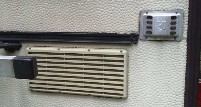

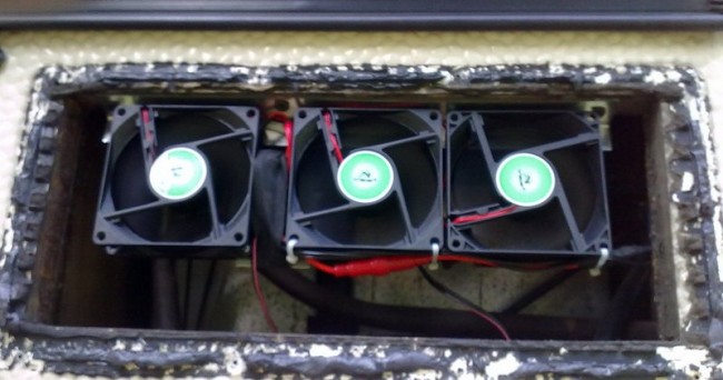

I ja zamówiłem u Kolegi Prezesuu rzeczone wiatraczki. Zostały zamontowane z kilkoma modyfikacjami:
- kratka od lodówki jest u mnie mniejsza więc jeden wiatraczek musiałem odłączyć i odciąć blachę oraz nawiercić dodatkowy otwór do mocowania.
- zmieniłem układ wiatraków (odwróciłem je). U mnie jest mało miejsca do przykręcenia - tak było wygodniej. Oczywiście nada wyciągają gorące powietrze na zewnątrz.
- przewody złapałem "trytkami" aby nie latały

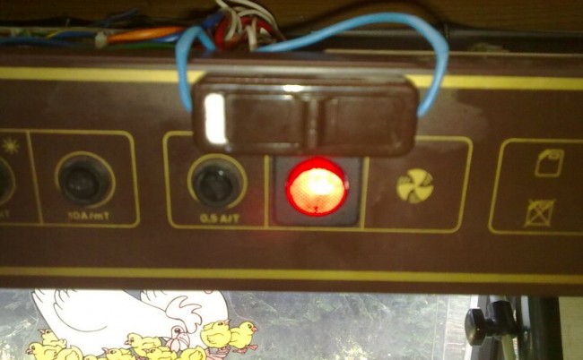

- do sterowania układem wiatraczków wykorzystałem istniejący u mnie na panelu włącznik (nic nie było podłączone)

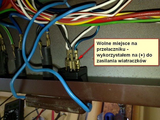

- przewody zostały poprowadzone pod pionową osłoną plastikową po lewej stronie do "okapu" gdzie mam układy sterujące zasilaniem
- 12V (+) podłączyłem do przełącznika z "wiatraczkiem" na panelu. zapal się lampka kontrolna i zasilanie układu jest tylko jak załączone jest 12V

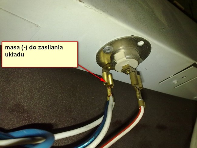

- masa (-) jest wzięta z oprawki żarówki od okapu
Układ działa znakomicie, jest cichy i prędkość wiatraków reguluje się automatycznie. Naprawdę produkt godny polecenia.
ps. Został mi jeden wiatrak, możliwe że wykorzystam go jako nawiew świeżego powietrza do lodówki - tylko muszę nabyć jakąś kratkę. W Chorwacji widziałem że niektóre kamperki maja 2-3 kratki wentylacyjne przy lodówkach.
