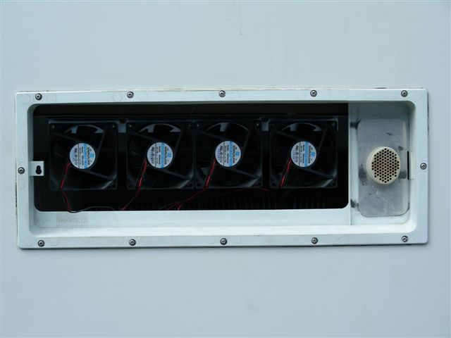

Po lekturze tego wątku zamontowałem takie wiatraczki od kompa. Do tego prosty układzik sterujący pracą wiatraczków z czujnikiem temperatury. Teraz mam super działającą lodówkę. Polecam takie rozwiązanie, szczególnie na upalne dni.
Teraz DźinDobry ma właściwą temprtaturę. :) :-D :wyszczerzony: :szeroki_usmiech

... zamontowałem takie wiatraczki od kompa. Do tego prosty układzik sterujący pracą wiatraczków z czujnikiem temperatury.
Ja też zamontowałem wiatraczki (3 sztuki 12x12cm), na razie poeksperymentuję z ręczną regulacją obrotów. Czy możesz zdradzić tajemnicę schematu Twojego układu z czujnikiem? ;)

TomekW napisał/a:
może takie cuś :arrow: http://aukcja.onet.pl/show_item.php?item=404985247

Wiatraczki to nic nowego trzeba tylko dołożyć do nich mały układ sterujący tymi wiatraczkami by nie hałasowały kiedy nie potrzeba na przykład nocą. Mój nadworny elektronik wykonał taki układzik i odpowiednio go podłączył. Efekt, aż w zęby łupie. :szeroki_usmiech
Nie będę niczego patentował bo nie ma co tylko wykonam kilka takich płytek z wiatraczkami i podam koszt takowego zestawu do własnoręcznego montażu. Kto będzie miał ochotę to dostanie i już.

Wentylator wspomagający pracę lodówki (wymianę powietrza) mam zainstalowany w przestrzeni pomiędzy ścianą (z kratkami wentylacyjnymi) a tyłem lodówki - na wysokości agregatu chłodzącego. Komplet: wentylator + termostat zakupiłem przed laty w sklepie sieci "Fritz Berger" w Niemczech (jest w katalogu: www.fritz-berger.de/group...tail.103.0.html - sklep prowadzi sprzedaż wysyłkową. Po 3 latach używania wentylator zaczął hałaśliwie pracować - wymieniłem wtedy oryginalny wentylator na prawie identyczny (12V, moc niecałe 3W, zbliżone wymiary) wentylator komputerowy, kupiony w sklepie ze sprzętem komputerowym. Termostat i instalacja pozostały oryginalne. Wentylator włącza się przy wysokiej temperaturze zewnętrznej - można regulować moment włączania poprzez zmianę miejsca zamontowania termostatu (bliżej lub dalej od "wężownicy" agregatu) oraz załączać wentylator manualnie. W tym celu na panelu lodówki zainstalowałem wyłącznik na obwodzie zasilania z pominięciem termostatu. Na marginesie: warto, jeśli to możliwe chronić ścianę kampera z lodówką przed promieniami słońca - poprzez odpowiednie parkowanie, rozłożenie markizy, etc. Powodzenia!

Tak jak to jest z różnymi wynalazkami lub wzorami użytkowymi są różne za i przeciw. Ciekawy jestem czy to usprawnienie nie pogarsza warunków pracy lodówki gdy wiatraczki nie pracują? Nie tak żebym się czepiał, to tylko mój przyczynek do dyskusji.

Wprawdzie obudowa wentylatorka ma "nikczemne" wymiary, ale zapewne nawet niewielka przeszkoda może blokować dopływ powietrza. Dlatego zamontowałem tylko jeden wentylatorek (poziomo - jak wyżej opisałem) pozostawiając przekrój kratki wentylacyjnej bez zmian. Działa dobrze :spoko .

Moje wiatraczki zaczynają się kręcić kiedy temperatura parownika w miejscu zainstalowania termoelementu jest wyższa od 45 stopni Celsiusza i kręci się coraz szybciej w zależności do temperatury parownika. Jako że, podczas pracy lodówki parownik jest zawsze ciepły, wiatraczki kręcą się cały czas na wolnych obrotach. Gdy temperatura na zewnątrz wzrasta lub kamper stoi w nasłonecznionym miejscu wiatraczki kręcą się z całą mocą i wtedy trochę hałasują, ale w dzień to nie przeszkadza natomiast w lodówce jest cały czas wspaniały chłodek. Oczywiście mam zainstalowany pstryczek elektryczek którym mogę z każdej chwili je wyłączyć.

Witam! Zastosowanie dodatkowych wentylatorow jest bardzo dobrym rozwiazaniem.Normalnie w tym miejscu powinna byc kratka ktora tez powoduje opory przeplywu.Nie moge dopatrzyc jakiej firmy kolega wiatraczki "zaprzagl".Pozdrawiam.Stefan.
