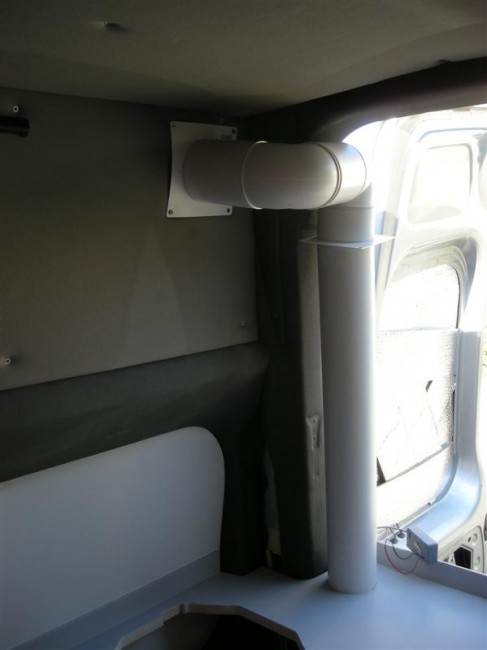

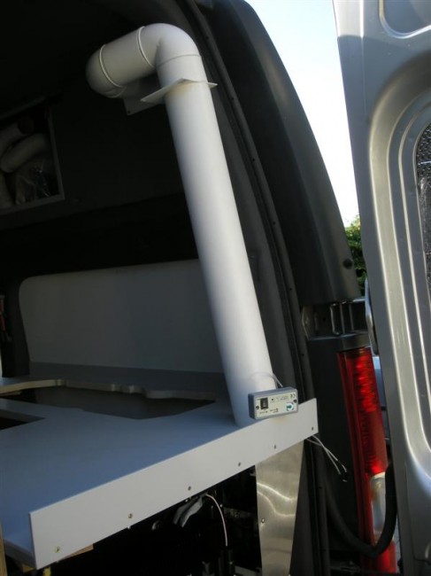

Blat gotowy co pozwoliło zamontować wentylację lodówki z wiatraczkami i odprowadzenie do góry bo tylne drzwi mam z szybami i nie mam gdzie wiercić otworów .

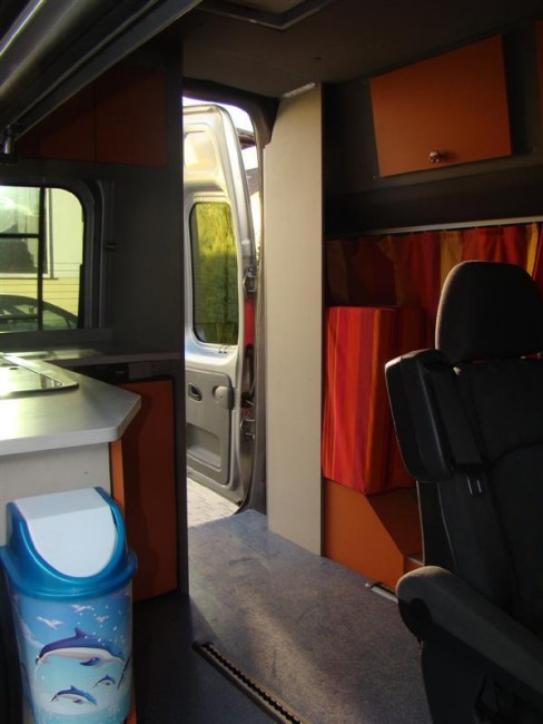

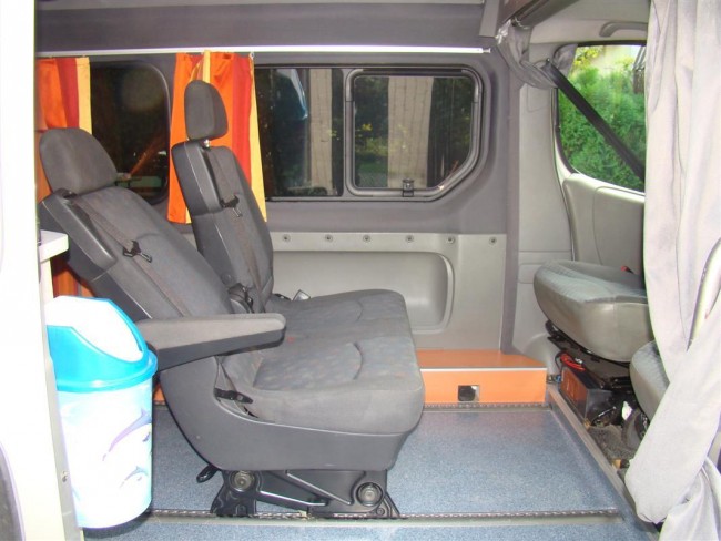

Autko własciwie ukończone na jakimś etapie czyli do pierwszego wyjazdu . Pózniej będzie się poprawiać to co nie zdało egzaminu i dalsze podnoszenie wartości sprzętu. :mrgreen:
Planowany dłuższy wyjazd na południe nie wyszedł z róznych powodów.Zaliczyłem dwa poszerzone weekendy jeden na Kaszubach a drugi Słowacki Raj. Ważne dla mnie było zdanie żony bo ona zawsze jest jakoś sceptycznie nastawiona do moich pomysłów i myślę że w tym wypadku stanąłem na wysokości zadania . Ocena jej po wyjazdach była pozytywna.
Trafic jest autem nie za dużym ale o cos takiego mi chodziło . On ma się zmieścić na każdym miejscu parkingowym bo campingi mnie nie interesują a jeśli już to góra jeden –dwa dni w jednym miejscu . Przygotowany jest na dwie osoby / ewentualnie + wnuczek/ bo takie było założenie natomiast do samego przemieszczania może jechać sześć osób bo na tyle na razie mam rejestrację.

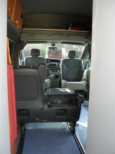

siedzenia sa przesuwane a także wypinane

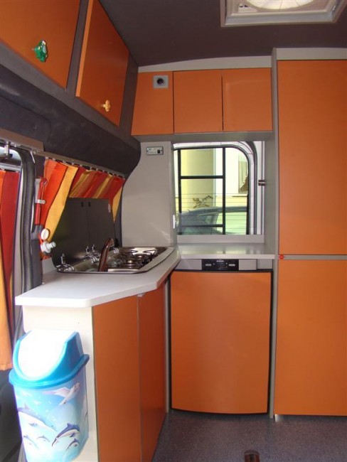

Kolego......ten anex kuchenny to prawdziwy majstersztyk ... ilość blatów roboczych , zestawienie kolorów i jakość wykonania to powód do wzdychania i podziwu .... tak powinno się przerabiać blaszanki !!!
Zwrócił bym jedynie uwagę na ta zasłonkę w okolicy palników , jeśli zasłonka jest zrobiona z niepalnego materiału to OK .

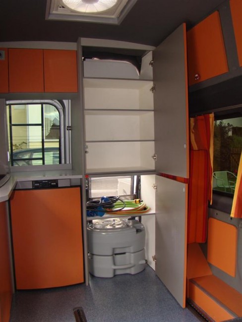

Autka używam na codzień dlatego siedzenia z tyłu są wypinane a wysoka szafka/dwie/ bardzo szybko odkręcana i wystawiana.Z arkuszem sklejki do przewiezienia nie ma problemu.

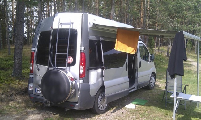

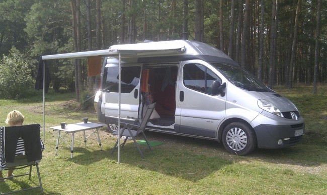

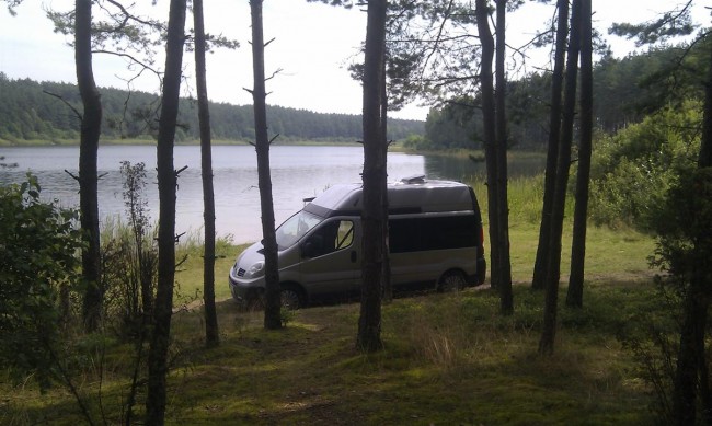

A tak prezentuje sie w plenerze.
PEŁEN SZACUN :!: :!: :!:
Jesteś PAN FACHOWIEC :kwiatki:
:spoko :spoko :spoko
Dziekuje za miłe słowa :oops:
Ta firaneczka się przesuwa :spoko

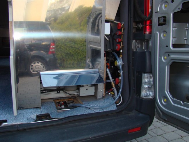

Zapomniałem zapytać jak sprawdza się chłodzenie lodówki ? Wyciąg masz na wiatraczkach a dojście powietrza ? Zauważyłem , że zrezygnowałeś z tapicerki drzwi przy lodówce .... Jak bilans energii przy wiatraczkach i braku solarów ? W nocy też się kręcą ?
YAN
Dołączył: 23 Wrz 2011
Piwa: 36/27
Skąd: Mazowsze
Wysłany: 2012-09-08, 20:53

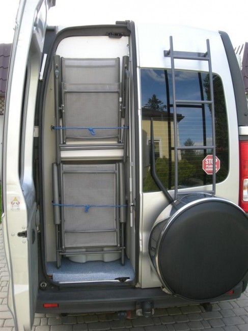

Z chłodzeniem lodówki nie mam problemów za kołem zapasowym jest duża kratka zasysająca dlatego brak tapicerki. Będe to jeszcze zmieniał bo za dużo ciepła idzie do wewnątrz /czuje ciepły blat i rura też oddaje.Wiatraczki jeszcze mi sie na maxa nie włączyły chyba że sam przed snem weżmę na jakiś czas na manual. O aku pokładowe sie nie obawiam raz jak byłem w Gdańsku na rybach przy dusznej nocy to went dachowy chodził całą noc i minimalny pobór. Na zdjęciu ta wygięta blach wchodzi do wewnątrz drzwi i znajduje się nad kratka po ich zamknieciu.
