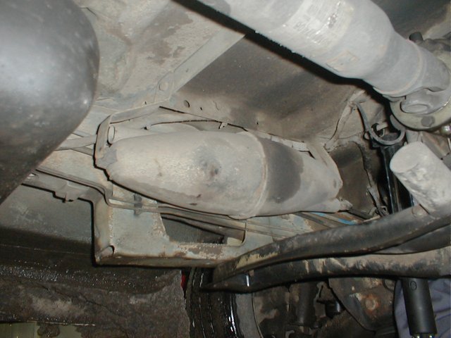

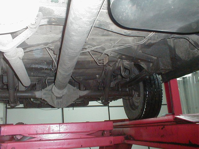

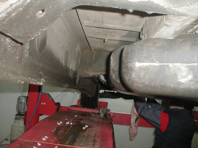

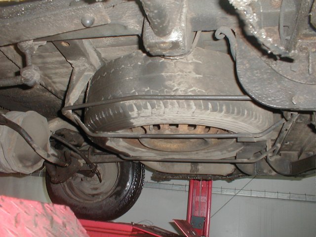

Przy okazji wymiany filtru paliwa miałem okazję obejrzeć i obfotografować podwozie. cel - znaleźć potencjalne miejsce na webasto i zbiorniki wody szarej.
Wnioski - minorowe.
a) Napęd na tył mimo że jest bardzo "męski", niestety mocno ogranicza pole do popisu. Wał z natury dzieli wóz na połówki, belki poprzeczne na jeszcze mniejsze kawałki. Mało szans by zmieścić coś jednostkowego o pojemności około 120 litrów. trzeba wymyślić składaka.
b) Standardowy zbiornik paliwa o pojemności 80litrów - chciałem go powiększać pod Webasto - VW ma jeszcze 100 litrowe w katalogu. Na sieci można dostać doróbki na 120 lub 160 litrów, ale problemem jest cena i masa - koszt w PLN =pojemność w litrach x10. A to najtańsza propozycja ... rozmiary trudno oszacowac na oko bez przykładowych fotek. Tak więc fajne miejsce wzdłuż zbiornika i lewej burty pozostanie wolne.
Wzdłuż prawej burty ograniczeniem jest tłumik i kształt nadwozia (schodek)
Pozostaje przestrzeń za zbiornikiem, względnie - co dość naturalnie sie narzuca - wyeliminowanie zapasowego koła i wstawienie tam zbiornika. DO rozważenia.
c) Webasto albo w komorze silnika, albo w sporej przestrzeni przed zbiornikiem obok zbiornika podciśnienia. Gdybym chciał robić 2obwodowe ogrzewanie ( a chcę) zawsze któreś rury będą dłuższe więc to raczej nie będzie miało znaczenia.
tylna część
Plik ściągnięto 8777 raz(y) 73,09 KB
obok zbiornika - jeśli mam powiekszać .. nie do zajęcia.
Plik ściągnięto 8777 raz(y) 62,24 KB
kosz na koło zapasowe - a koło na pakę ? nie spodoba się lubej :)
Plik ściągnięto 8777 raz(y) 68,13 KB
przed zbiornikiem
Plik ściągnięto 8777 raz(y) 60,14 KB
