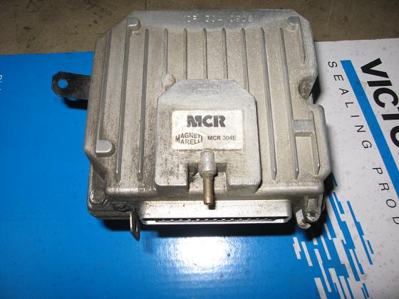

Jaką funkcję spełnia sterownik w Dukato 2.8 idTD taki jak na foto umieszczony w okolicy filtra paliwa? Wg niemieckiego e-baya jast taki również w 2.5 TDI.

ok, a do czego jest wskazany w pierwszym poście sterownik ??
Piwa: 245/616
Wysłany: 2011-12-16, 21:21
HarryLey4x4 napisał/a:
Po wielu bezowocnych poszukiwaniach, dobrych chęciach w niesieniu mi pomocy przez naszych nieocenionych Kolegów, niestety pytanie pozostaje bez odpowiedzi :gwm

Sławek dobra raz jeszcze i po kolei jak otworzysz schemat który Ci przesłałem na stronie 7 masz jak na dłoni do czego jest ten sterownik. Na schemacie widać jakie urządzenia sa podłączone do tego sterownika (1250):
1244- Elektrozawór recyrkulacji spalin EGR
1150- Sterownik świec żarowych
1160- Świece żarowe
1400- czujnik GMP
1208- pompa wtryskowa - stycznik stop,regulator kąta wyprzedzenia wtrysku, elektrozawór Stop
1204- Przekaźnik zderzeniowy (odcinający zasilanie w razie wypadku
1203- wyłącznik bezwładnościowy
2345- kierunkowskaz
0004- zestaw wskaźników w tym przypadku fragment z kontrolką świec.
PS
Trzeba było zadzwonić ;) myślałem że na schemacie to jasne.

no tak, a więc wiemy do czego jest dana "rura" ??

Robercie nie do końca jasne, gdy są poważne różnice w Twoim schemacie a moim autem.
roger napisał/a:
sterownika (1250):
na schemacie jest 7 pinów- auto ma 11
roger napisał/a:
na schemacie 6 wyjść- w aucie 9
roger napisał/a:
1160- Świece żarowe
na schemacie 4 żarowe- w aucie 1 płomieniowa
na schemacie brak zaworu sterowania paliwem na plomieniówkę

Mam ten sam kłopot co Ty. Również szukam schematu z płomieniówką i jak dotąd - bez rezultatu chociaż ten wariant podgrzewania cylindrów był wtedy często spotykany. Na przykład AVIA i jej poprzednik - RENAULT.
lepciak
Piwa: 245/616
Wysłany: 2011-12-20, 07:09
lepciak napisał/a:
Teraz widzę tylko jedno wyjście- ponieważ posiadam kompletne auto z w/w instalacją: długopis , kartka papieru, trochę cierpliwości i powstanie schemat z natury. A ja chciałem tylko ułatwić sobie pracę przy przekładce silnika :bajer
