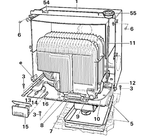

Wysłany: 2007-09-20, 22:53
Koledzy aby uspokoić trochę temat to w takim piecu jest i termopara (do odcinania dopływu gazu gdy piec zgaśnie) i termostat (do zabezpieczenia przed nadmiernym rozgrzaniem).
Więc obaj macie rację.
Termopara jest przy samym palniku w środku piecyka a termostat obok korpusu, na rysunku nr 7.
Plik ściągnięto 12384 raz(y) 68,53 KB
