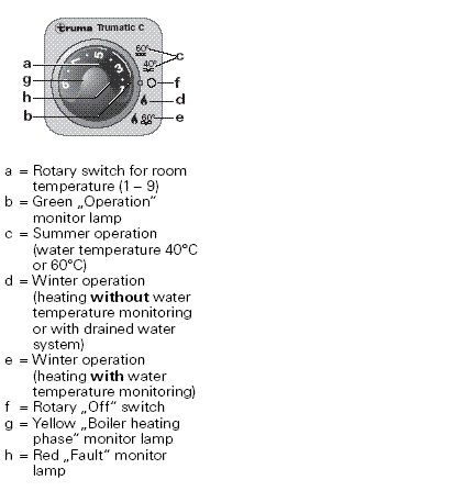

Czy ma ktoś w swoim samochodzie takie ustrojstwo. Grzeje za jednym zamachem wodę i ogrzewa powietrze. Do regulacji jest gałka taka pokręcana podwójna pierścień zewnętrzny (szary) ma 5 położeń na środku 0. a wewnętrzny chyba 7. Podobną miałem przy bojlerze.
Czy ktoś wie jak to obsługiwać?

mam coś takiego u siebie
janusz napisał/a:
i tak położenie zero nie trzeba tłumaczyć w jedną stronę masz samo grzanie wody na 40 lub 60 stopni a w drugą sam piec i piec+grzanie wody do 40 stopni
janusz napisał/a:
to jest temperatura ogrzewania w środku jak ustawisz na 3 to ok 20 stopni musisz poprubować

Mówisz i masz - ja mam taką
Mam pdf'a tylko daj e-maila to ci wyslę bo ma 6MB
Albo daj jakies zdjęcie sterownika to Wytłumaczę.
Załączam kawałeczek PDFA - to taki sterownik????
