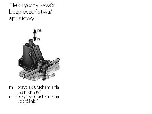

staszek napisał/a:
bo umnie jest temp ok 0 C
Nie masz takiego czegoś pod bojlerem?
Plik ściągnięto 6573 raz(y) 15,78 KB
staszek
Twój sprzęt: Roller Team Granduca XLP
Dołączył: 09 Paź 2007
Piwa: 18/13
Skąd: Bielsko-Biala
Wysłany: 2007-10-21, 17:17
witam dzięki zdołałem wodę spuścic z bojlera znalazłem czerwony kurek
