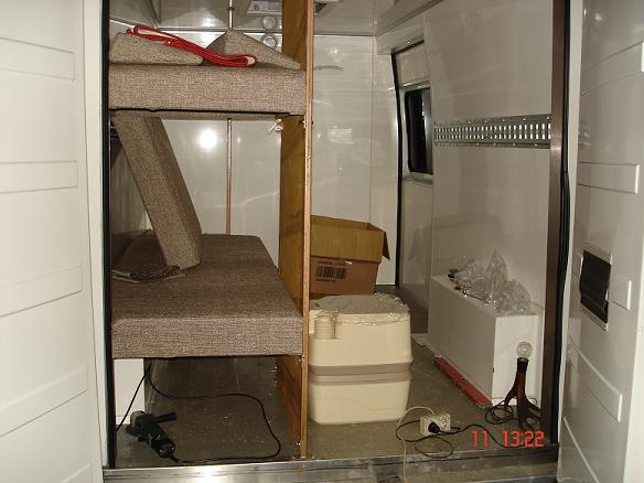

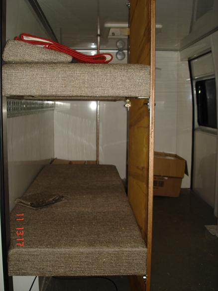

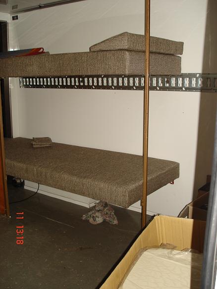

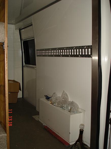

Oto kilka fotek
widok z tyłu
Plik ściągnięto 10857 raz(y) 43,67 KB
Plik ściągnięto 10857 raz(y) 38,67 KB
wersja do spania
Plik ściągnięto 10857 raz(y) 46,96 KB
kibelek
Plik ściągnięto 10857 raz(y) 51,07 KB
widok z drugiej strony
Plik ściągnięto 10857 raz(y) 51,6 KB

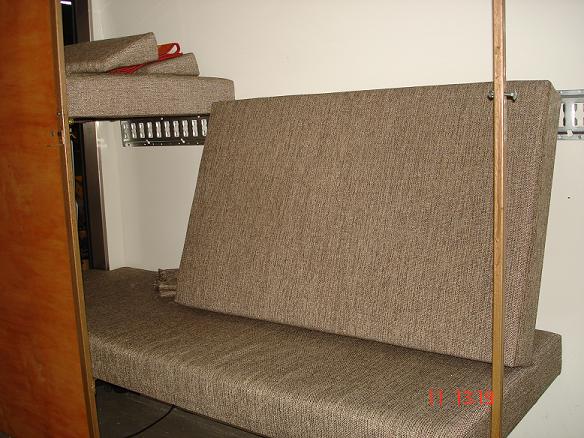

łóżko częściowo złożone
Plik ściągnięto 10857 raz(y) 65,45 KB

No fajnie.Tak trzymaj :spoko

Tak własnie swoje autko myslałem rozwiazać ,tak trzymaj . :spoko

Obejrzeli rzekli i .. nie doradzili w temacie, no co za zwyczaj wredny... :-P chłopy weźcie się w garść Jarko przyszedł z konkretnym problemem :)
Kolego - pamiętaj że do tych lodówek garnka z jedzeniem chować nie będziesz :) Jeśłi twierdzisz że 230V wszędzie znajdziesz w okolicy to i aprowizację w niskotemeperaturowe rzeczy również :)

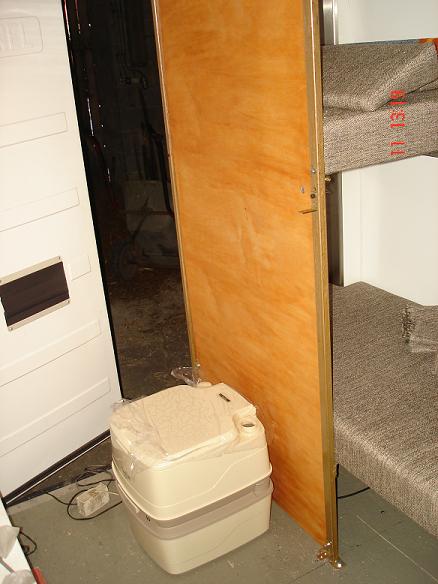

tu gdzie stoi kibelek będzie ścianka oddzielająca wc od reszty z wejściem od zewnątrz .Kibelek nie będzie krępujący a i problem z zapachami zalatwiony. lodówkę muszę włożyc pod panel kuchenny i musi byc to lodówka otwierana na bok dometic rf 60 potrójne zasilanie inną nie zmieszcze. jak coś zrobię zamieszczę foty na razie przerwałem za zimno a ja jestem człowiek ciepłolubny .pozdro

Fajnie to wygląda ! Ale z tym kibelkiem czy temat przemyślałeś? Wejście z zewnątrz? Czyli podczas jazdy jak komuś się zachce.....to będziesz musiał zjechać na pobocze... ,zatrzymać się....,wysiąść...wejść...zamknąć....zrobić....wyjść ....zamknąć...wejść...ruszyć....i to wszystko np. na niemieckiej autostradzie :shock: ,hmmm trochu dziwne :-/ .Pozatym pozbawiłbyś się możliwości montażu bagażnika rowerowego bo rozumię ,że te wejście ma być z tyłu.no chyba że bagażnik też tam będzie to będziesz jeszcze przed wejściem te rowery..... :szeroki_usmiech .Oj mam obawy ,że po wykonaniu tych wszystkich czynnosći może być za puźno na :wc:
Albo gdzieś na postoju w pięknym miejscu....w deszczową noc.....brrrrr.
Jeżeli martwią Cię ewentualne zapachy to są do tego specjalne preparaty.
