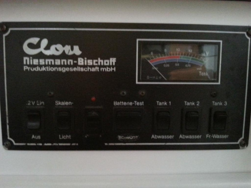

Prosze o pomoc, moj energoblok wylacza prad automatycznie po okolo 10 minutach, tym samym zamyka sie elektrozawor gazu i w tym momencie nie ma prawa dzialac lodowka oraz ogrzewanie, co jest powodem tego??
Zalaczam zdjecie panelu
Bez podpiecia 230volt zalaczam 12v przyciskiem do gory na ''EIN'' tym samym wlacza sie cala elektryka lecz juz po okolo 10 minutach slychac tylko jak przekaznik w energobloku sie wylacza i tym samym nie ma pradu. Dodam ze nie jest to wina slabego akumulatora poniewaz ten jest nowy i nawet jesli wykrece bezpiecznik od tego urzadzenia ktore pilnuje akumulator przed rozladowaniem elektryka w kamperze dziala.
Dlaczego prad sam sie wylacza??czy jest to moze wina przekaznika a moze cos innego?? |

Może jakieś urządzenie pobiera zbyt duży prąd i po upływie tych 10 minut energoblok wyłącza napięcie. Włącz może na próbę oświetlenie. Po podłączeniu 230V wszystko działa poprawnie ? |

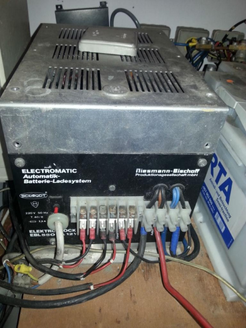

Jesli chodzi o energoblok to wyglada on tak jak ponizej, w srodku sa trzy przekazniki, jakis czas temu po przeladowaniu starego aku jeden przekaznik sie zwiesil i nie chcial zalaczyc 12v ale po kilku pstryknieciach pstryczkiem zalaczyl sie, potem jeszcze kilka razy sie zacial ale od pewnego czasu juz ani razu.

Cytat: |
Jesli chodzi o energoblok to wyglada on tak jak ponizej |
Już znalazłem to zdjęcie w Twoim wątku o remoncie Iveco
Darcyk_2005 napisał/a: | w srodku sa trzy przekazniki, jakis czas temu po przeladowaniu starego aku jeden przekaznik sie zwiesil i nie chcial zalaczyc 12v ale po kilku pstryknieciach pstryczkiem zalaczyl sie, potem jeszcze kilka razy sie zacial ale od pewnego czasu juz ani razu.
Ja bym zaczął od wymiany tego przekaźnika |

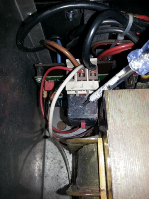

Rozebralem energoblok i widze taki dzinks ktory tym steruje, inaczej nie da sie zrobic zdjecia, ten czerwony guziczek opada po 20 minutach na dol wylaczajac prad 12v w calym kamperze, co to za ustrojstwo jest?? i po co to komu potrzebne?? brazowy kabel idzie od aku i nie ma nic po drodze podpiete, czarny kabel idze do przekaznika a pozostale sa podpiete w energobloku. widocznie to tak bylo zamontowane tylko teraz pytanie czy to tak ma zostac i jak to ustrojstwo wylaczyc zeby sie nie wylaczala albo wlaczyc?? juz sam nie wiem

Zaciski to ta listwa z kabelkami zakończonymi konektorami.
Element z czerwonym hebelkiem to główny przekaźnik. Ponieważ jest to przekaźnik bistabilny sam raczej nie wyłączy się - musi dostać impuls. Impuls jest wystawiany przez elektronikę która ma za zadanie nie dopuścić do nadmiernego rozładowania akumulatora. I według mojej opini ta elektronika jest problemem o ile na zacisku 5 napięcie jest prawidłowe (jest to zacisk na którym elektronika mierzy napięcie akumulatora zabudowy.) |
