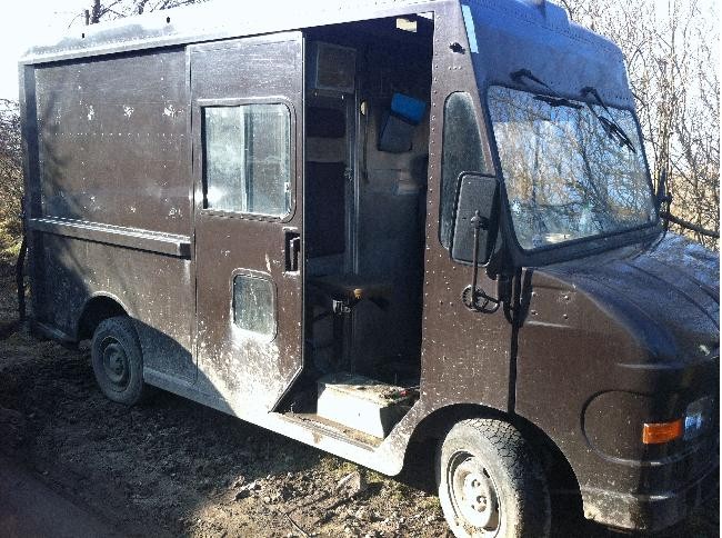

Rupcio
Twój sprzęt: Flensburger
Dołączył: 10 Maj 2014
Piwa: 1/1
Wysłany: 2014-05-11, 20:39
no i runela wyuczona teoria iz caly ciezar opiera sie na czopie piasty a nie na srubach.
wkleje zdjecie nabytku.
autko
Plik ściągnięto 56 raz(y) 93,46 KB
andreas p
Nazwa załogi: ARKA:
Dołączył: 27 Sie 2008
Piwa: 15/43
Skąd: Bad Driburg
Wysłany: 2014-05-12, 06:25
Fajny nabytek :kciukgora

yuras
Dołączył: 04 Maj 2010
Piwa: 46/51
Skąd: 16 km od Pekinu
Wysłany: 2014-05-12, 08:25
Początek niezły. Ale czym go pomalujesz?

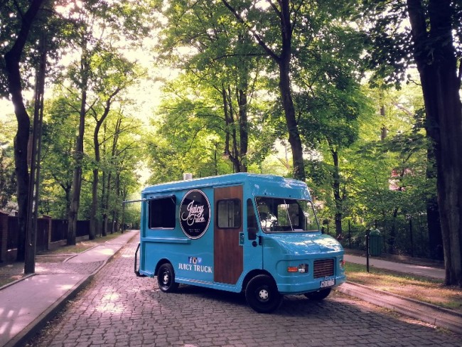

Rupcio
Piwa: 1/1
Wysłany: 2015-06-01, 00:04
HarryLey4x4 napisał/a:
AMELINIUM
a wyszło tak :)
szkoda że można tylko w takiej małej rozdzielczości zdjęcie dodać.
w dobrej zapraszam tu :
https://www.facebook.com/JuicyTruck
Plik ściągnięto 48 raz(y) 245,61 KB
Donat
Dołączył: 21 Mar 2010
Piwa: 71/57
Wysłany: 2015-06-01, 07:30
No i wyszło fajowo. Piwo za to, że Ci się udało AMELENIUM pomalować :-)
Fajne autko, pochwal się jeszcze środkiem .
