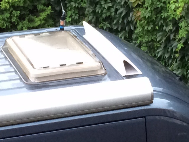

Założyłem na dachu spoiler celem zmniejszenia poziomu hałasu jaki emituje okno dachowe,zwłaszcza przy prędkościach autostradowych.Szum okna ustał jak ręką odją,ale pojawił się głośny gwizd jak z czajnika i to już od 70km/h.Zrobiłem test przesuwając spoiler o kilka cm w przód i tył w stosunku do okna,dodatkowo uszczelniłem( okleiłem) taśmą wszystkie szczeliny pomiędzy spoilerem a dachem,boki też i dalej gwizda.
Macie jakiś pomusł na wyłączenie gwizdka?

Skoro w każdej pozycji gwiżdże to może boki spojlera .. Plastelina i próby .... Bo pewnie na innym samochodzie bedzie cisza.

Nie przylega ci dokładnie do dachu...na zdjęciu szczeliny z lewej i prawej strony. BOki też odstają nieźle.... Spróbuj dokładnie zidentyfikować czy to spojler czy okno znajdujące się za nim.
Za duży chyba ten spojler :)

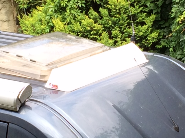

Kolejny test,spoiler bez oryginalnych zaslepek bocznych.
Jak gwizdał tak gwiżdże. :(
Nic,szukam "gwizdka"dalej,brak szumu okna bezcenny,a autostrad przybywa :)

Skupiłem się nad oknem jak sugerował maszakow.
Uchyliłem go w czasie jazdy 1 cm i gwizdanie ustało.Zatem spoiler wytwarza zawirowania i oddziaływuje w tym przypadku negatywnie na okno.

Henryczek - Rozumiem że szum dotyczył zamkniętego okna ? Spróbuj postawić ten wynalazek przy samym oknie tak by nie krępować jego otwierania/zamykania. Inna opcja - sam początek dachu czyli przedłużasz niejako linię skosu dachowego....
Moim skromnym zdaniem spojler jest trochę za wysoki i ma za duży kąt natarcia - ale to dość subiektywne odczucie.
