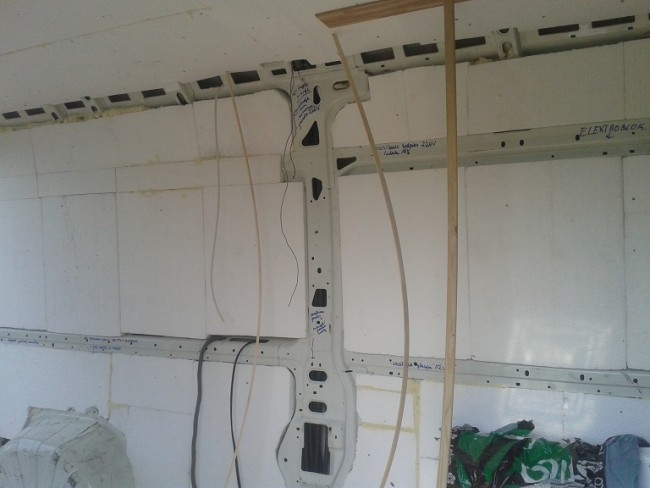

Witam, zabieram się za budowę kampera na Ducato 3.0 3L2H.
Planuję rozkład z fotelami z tyłu, coś w ten deseń:
lewa strona zabudowy od wc do przodu ma być na stałe, pozostała część, tj tylna kanapa/łózka, oraz prawa strona zabudowy ma być łatwo demontowana, aby poza wakacjami autko przydawało się w domu

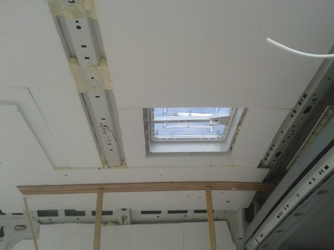

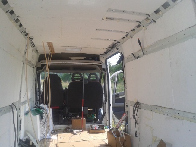

Obecnie wykonane prace za mną:

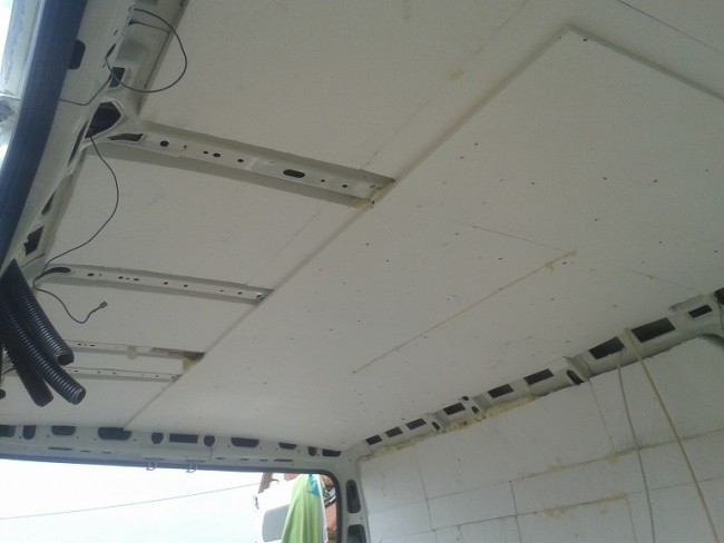

- montaż 2 okien dachowych 40x40
- ocieplenie styropianem: dach 4cm, podłoga 2cm, boki 8cm
- położone panele podłogowe
- rozprowadzenie instalacji 12v+230v
Aktualnie pracuje nad zabudową łazienki.
Pierwszy wyjazd planowany na początek września. Może uda się poskładać podstawowe elementy auta do tego czasu, a reszta zostaje na długie jesienne wieczory
Na tył planuję dać fotele od espace z pasami na szynach. Dach i ściany wyłożyć materiałem obiciowym alcantara z pianką..
Postaram się wrzuć fotki, kilka pstryknąłem podczas prac. |

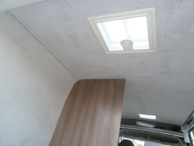

Wysłany: 2014-08-09, 18:37

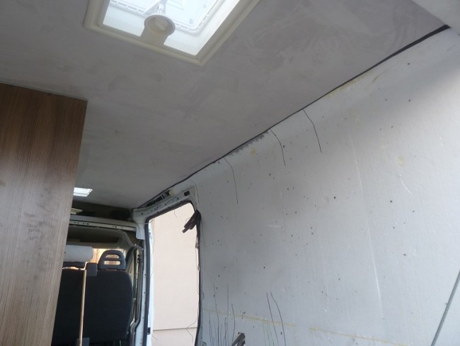

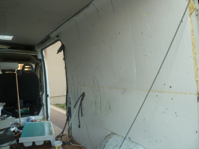

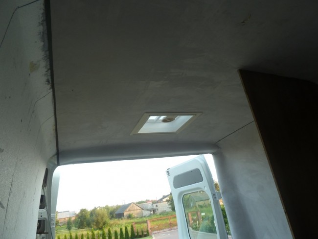

mija kolejny tydzień...
| Plik ściągnięto 284 raz(y) 123,49 KB |
| Plik ściągnięto 376 raz(y) 102,32 KB |
| Plik ściągnięto 295 raz(y) 93,25 KB |
| Plik ściągnięto 324 raz(y) 90,14 KB |

Wysłany: 2014-08-10, 16:15
| Mam pytanko czy to material tapicerski i czy kleisz na styropian |
mz3545
doświadczony pisarz Wiesław Iwonka
Twój sprzęt: Carhago CHIC S-PLUS I52QB
Nazwa załogi: Wieslaw Iwona
Dołączył: 18 Maj 2010 Otrzymał 1 piw(a) Skąd: Gąbin
Wysłany: 2014-08-10, 16:17
| Karas, Mam pytanko czy to material tapicerski i czy kleisz na styropian |
Karas
Twój sprzęt: Ducato 3.0 Blaszak L3H2
Dołączył: 16 Maj 2014 Otrzymał 2 piw(a) Skąd: Dębe Wielkie
Wysłany: 2014-08-10, 19:24
tak, "alkantara" z pianką klejona do styropianu. Trzyma jak skała, ale dopiero 3 klej. Przy pierwszym nie przeczytałem składu, a później okazało się że miał aceton. Nie wyobrażasz sobie mojej furii jak zobaczyłem co się stało z styropianem
Po poprawce styro i nowym kleju jest idealnie. Trzyma się jak skała, nie oderwiesz tego. A dzięki piance nie widać, a nawet nie czuć niedoskonałości styro pod ręką. |
