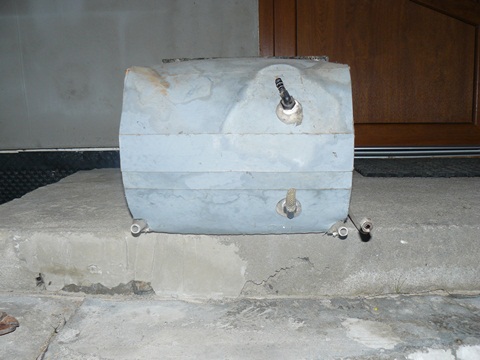

Właśnie jestem w trakcie uruchamiania tego urządzenia po dłuższym postoju. Z posiadanej przez mnie dokumentacji wynika, że był on nieczynny jeszcze przed sprowadzeniem z Niemiec. Ale że podobno Polak potrafi, postanowiłem zmierzyć się z tym problemem.
Próba szczelności nie wykazała wycieków, pozostaje sprawdzenie części gazowej. Mam już umówionego serwisanta, który obiecał, że przeglądnie automatykę i palnik. Co prawda urządzenie jest made in USA, ale zespół termostatu wygląda zupełnie, jak typowy francuski SIT. W razie awarii powinien się dać nim zastąpić.
Czy ktoś z Was posiada takie urządzenie, albo się z nim zetknął? Mam wprawdzie oryginalną instrukcję, ale nie wszystko w niej jest.

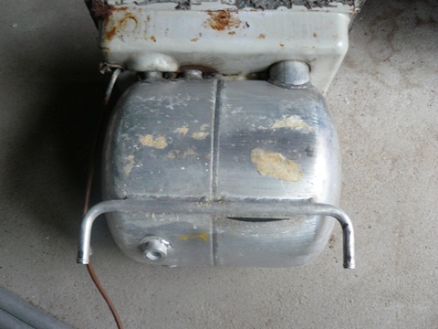

Zastanawia mnie przeznaczenie "podkowy" z rurki aluminiowej przyspawanej do zbiornika w dolnej części (pierwsze zdjęcie). Widać, że nie była używana. Czy to przypadkiem nie jest wężownica do połączenia z układem chłodzenia silnika? Jeżeli tak, czy warto ją podłączyć? Do silnika trochę daleko...

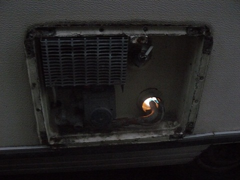

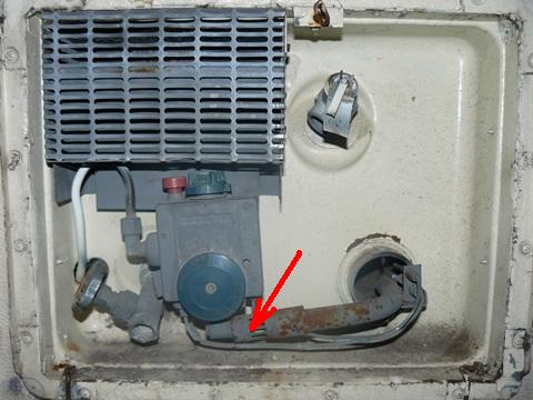

No i po pierwszych próbach... ON CHYBA JESZCZE TROCHĘ ŻYJE! :mrgreen:
Dysze od palnika i świeczki były kompletnie zaklejone. Po wyczyszczeniu palnik, świeczka, termopara i termostat działają. Grzeje nawet dość szybko. Jedyny, ale poważny mankament: zawór termostatu nie odcina gazu w 100%. Spróbujemy naprawić (może wystarczy przeczyścić?), a w razie "W" znalazłem nowy termostat na amerykańskim eBay'u, ok.70$ + koszty przesyłki do Polski (za pośrednictwem znajomych, sprzedawcy nie wysyłają poza USA).

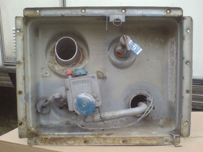

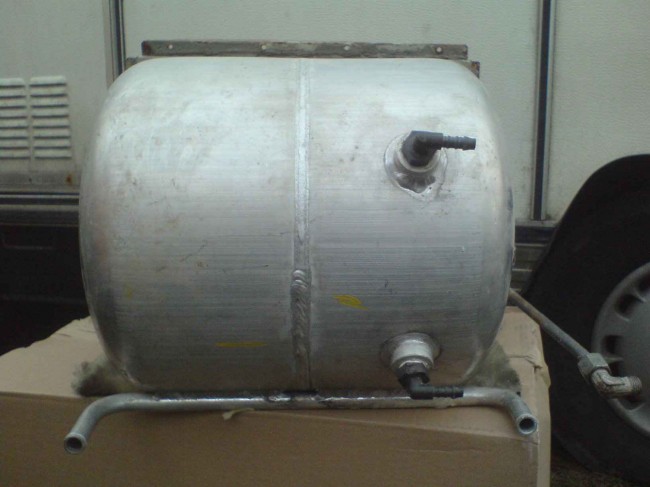

Podłącze sie do tematu. Właśnie uporałem sie z moim bojlerkiem przy pomocy telefonicznej Tomka za co leci narazie wirtualne pifko :ok .

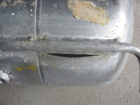

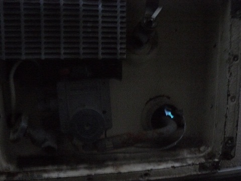

Wyciągałem go bo waż zasilający był odciety i zaślepiony. Przypuszczałem że jest uszkodzony i tak też sie okazało. Ktoś nie zlał wody przed zimą i go rozerwało. Dobrze że mam sąsiada z odpowiednim sprzętem i na poczekaniu mi go pospawal. Podłączyłem zalałem wodą i odpaliłem tylko nie wiem czy dobrze że robie to zapalniczką, czy też świeczka powinna sie zapalić sama?? Napewno po osiągnieciu temperatury wyłaczył sie i paliła sie tylko świeczka przy czym słychać syczenie ale wydaje mi sie że to gaz który leci do świeczki. Teraz tylko czekam na nowy kran do kuchni i instalacja wodna bedzie w komplecie. :diabelski_usmiech

No to gratulacje! Wygląda na to, że bojlerek żyje. Sprawdź jeszcze, czy po wyłączeniu termostatem nie uchodzi gaz z głównej dyszy palnika.
A świeczkę trzeba odpalać ręcznie, przynajmniej w tym modelu. Chyba że zakombinujesz jakiś iskrownik, może od piecyka łazienkowego?

Tak jak pisałem słychać jak syczy ale nie wiem czy to z głównej dyszy??
Podpalałem w miejscu gdzie zaciąga powietrze i sie nic nie zapala chyba że jest jakiś inny sposób żeby to sprawdzić??

Na pewno syczy świeczka.
sebacze napisał/a:
Tam właśnie jest główna dysza palnika. Możesz odsunąć osłonę i spróbować przy samej dyszy.
