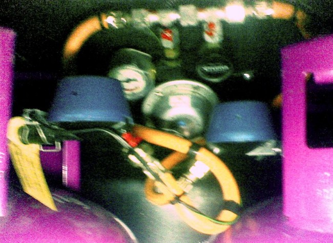

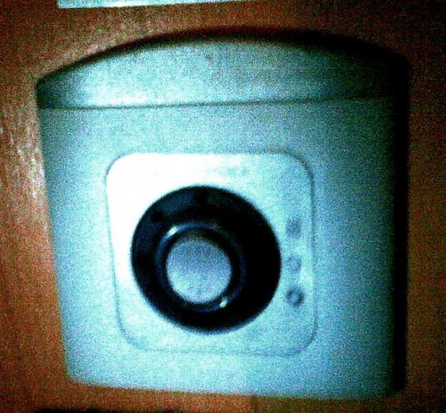

W moim kamperku jest taki przełącznik podłączony do zespołu reduktorów łączących dwie butle gazowe. Przełącznik ma trzy pozycje: górna - ikona grzania, środkowa - pozycja zero, dolna - słoneczko. Będę wdzięczny za opis działania tego urządzenia. Przepraszam za kiepską jakość zdjęcia.

Nie mam szczerze mówiąc pojęcia. Ale mogę spróbować przeanalizować.
Może to jest tak że twój zespół reduktorów potrzebuje napięcia sterowania do zmiany położenia zaworu, który otwiera to jedną to drugą butlę. A jak jest sezon zimny to trzeba podgrzewać reduktory by nie zamarzły. I wtedy włączamy urządzenie na symbol grzania - i działa zimą jednocześnie przełącznik butli i reduktory niezamarznięte.
A latem, już nie trzeba grzać reduktorów tylko trzeba dostarczyć napięcie sterujące do przełącznika butli. Symbol słoneczka.
A jak chcesz całkowicie odłączyć sterowanie butlami to wybierasz pozycję zero.
Może tak być - ale to tylko dywagacje. Może to być całkowicie do innych celów.

wydaje mi się że jest to przełącznik ustawienie reduktora w zależności od pory roku
w zimie grzanie bo gaz wtedy jest gęsty i zachowuje się inaczej
w lecie słoneczko
coś jak parownik w samochodzie wspomaga dostarczanie gazu
ale dlaczego w podłodze ???

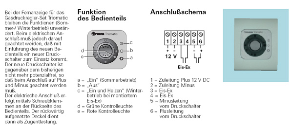

Nie wiem czy to coś wam pomoże (niestety nie znam języka naszych zachodnich sąsiadów)

No to wyszło na to, że moja analiza była całkiem, całkiem zgodna z prawdą :-)

Bardzo dziękuję kolegom za porady. Mam jeszcze jedną niejasność. Czy w pozycji środkowej przełącznika ( 0 ) butle z gazem są odłączane?. :-|

Byłem, ustawiłem na zero, wstawiłem wodę na dobrą kawkę i zagotowała się bez problemu. Pozostał inny problem: jaką funkcję spełnia ten przełącznik w poz. 0. Są też tam dwie diody, zielona i czerwona. Co oznaczać będzie zapalenie się którejś z nich :gwm :niewiem:

Może na zdjęciu ktoś rozpozna i opisze funkcje tego urządzenia :-| Przepraszam za jakość, ale robione przy latarce telefonem.

Dla wyjaśnienia - to urządzenie jest sterowane przez sterownik zamieszczony na zdjęciu w pierwszym moim poście.

Udało mi się dowiedzieć jak to działa. Zadaniem całego urządzenia jest sprawne przełączenie zasilania z butli nr 1 na butlę nr 2. Przy przełączniku w pozycji górnej dodatkowo podgrzewana jest końcówka zaworu butli. W poz. 0 automatyczne włączenie butli 2 nie działa. Diody na sterowniku oznaczają : zielona - zasilanie z butli nr 1, czerwona - butla 1 wyczerpana, zasilanie z butli nr 2. Dziękuję za rady. :spoko szczególnie sasquatch'owi, który trafnie typował.
