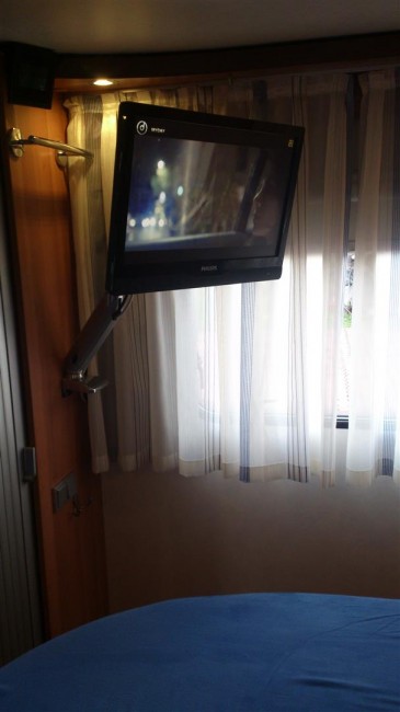

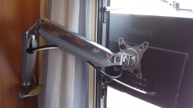

Poniżej przedstawię, moim zdaniem ciekawe rozwiązanie, mocowania TV w kamperze, za pomocą wysięgnika ze sprężyną gazową, przestawiony monitor do jakiejkolwiek pozycji zatrzymuje się bez mocowania. Zawsze miałem problem z przenoszeniem monitora, bo wieczorkiem chciałem oglądać telewizję pod markizą a później jeszcze użyć go jako usypiacza w sypialni. Orginalne mocowanie wykonane przez Hymera, wyjeżdżające z szafki w saloniku w moim przypadku jest mało praktyczne, owszem pozostanie, bo przełożenie telewizora na stare miejsce to minuta roboty a dołożyłem rozdzielacz sygnału, więc mogę nawet trzy telewizory podłączyć. Poniższe zdjęcia na życzenie kolegi profesora pokażą jak to działa.

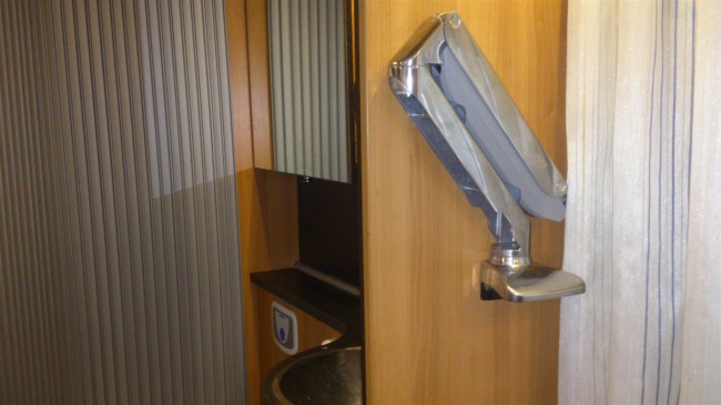

Tak wygląda wysięgnik w stanie spoczynku, bez monitora
Plik ściągnięto 225 raz(y) 206,88 KB

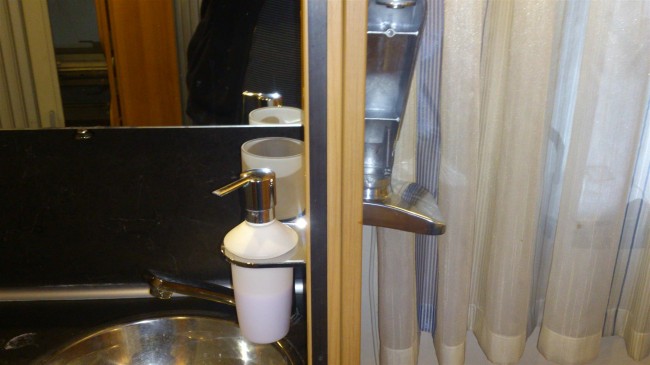

Mocowanie wysięgnika na ściance łazienkowej, w celu zamaskowania śrub przelotowych od strony łazienki zamocowałem wieszak na kubek
Plik ściągnięto 161 raz(y) 199,45 KB

Monitor możemy ustawiać jak tylko chcemy 3D
Plik ściągnięto 148 raz(y) 55,12 KB

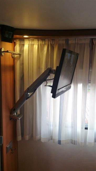

bez względu na jaką długość wysuniemy telewizor to ustawiony kąt pochylenia monitora się nie zmieni
Plik ściągnięto 168 raz(y) 72,64 KB

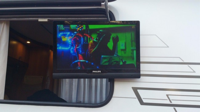

otwieramy okno i jednym ruchem wysuwamy monitor na zewnątrz, pod markizę
Plik ściągnięto 173 raz(y) 189,98 KB
i oglądamy telewizję na świeżym powietrzu
Plik ściągnięto 142 raz(y) 173,76 KB
