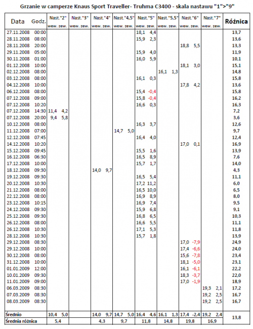

Wysłany: 2015-05-13, 16:59
toscaner napisał/a:
Nie wiem tylko jakie temperatury utrzymujecie w kamperze podczas takich zimnych dni, gdy na zewnątrz jest np. 0C? Jeśli
Zobacz w tej tabeli do pobrania.
W górnym wierszu masz nastawy grzania w skali od 1 do 9. Dotyczy kampera Knaus Sport Traveller 500D, a więc nieduży. Pomiary doykonywane przez ponad miesiąc w grudniu 2008 w Irlandii. Więc zima nie była zbyt mroźna.
W tabeli masz temperatury wewnętrzne, zewnętrzne, różnice temperatur. Wszystko w zależności od nastawu mocy grzania.
Jeśli dobrze pamiętam, to butla starczała na ok. 4-5 dni. Z tym, że propan BP miałem tylko w 2-ch butlach. Naiwny myślałem, że na wyspie nie będzie problemu z wymianą butli BP. Nie spotkałem w całej Irlandii ani jednej stacji BP :gwm :gwm :gwm
Plik ściągnięto 38 raz(y) 68,47 KB

Wysłany: 2015-05-13, 17:45
Tylko czy ja dobrze rozumiem tą tabelkę? Przy podobnych temperaturach zewnętrznych (bo tu nieznacznie wyższych) potrzeba było zużyć butlę w 4-5 dni aby mieć wewnątrz kampera ok. 16-18C?
Po 5 latach w IT takie 16C = zamarzamy. :shock:
Kilku osobom nawet chyba z CT (Koder, Grzegorz, ktoś jeszcze - nie pamiętam, bo to na GG było) wysyłałem parę razy fotki, ze śniegiem za oknem kampera i termometru w kamperze, który pokazywał np. 30C. :shock:
A temat założyłem, bo totalnie/kompletnie nie mam porównania i odniesienia do innego kampera niż ten co ja zrobiłem.
Teraz wychodzi, że mi ktoś w nocy paliwo do baku dolewał. :)
Wiem, że najdokładniejsze pomiary byłyby gdybym miał 2 zbiorniki. Ale... my kamperujemy na dziko, a nie prowadzimy badania naukowe. Dlatego wyliczenia są szacunkowe.
Wiem ile ojro wydaliśmy od 3 stycznia na paliwo, ile litrów wlaliśmy, ile km przejechaliśmy. Bo sobie to notowałem.
Bardziej, żeby wiedzieć ile nas wyjdzie takie np. pół roku kamperowania z podziałem: paliwo, żarcie, alkohol, inne. Jakie odległości po Europie przejedziemy.
Reszta to kalkulator.
