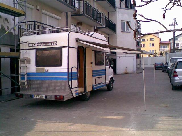

Witam
Jako, że pogoda się zrobiła ładna to i zabrałem się za dopieszczanie mojego kampera.
Po rozłożeniu markizy okazało się, że z jednej strony puściła na szwie z belką zewnętrzną na długości ok. 10 cm.
Czy macie jakieś sprawdzone miejsce w Warszawie lub okolicach gdzie można by to naprawić... i co dość ważne na miejscu?
Wiem, że kiedyś w Legionowie pod Warszawą, tam gdzie naprawiali namioty można było robić podobne rzeczy... ale markiza to jednak coś trochę innego.
Z góry dzięki za wskazówki :ok
Ps. Foto poglądowe mojego daszku :-D

Proponuję obciąć przy belce , przeszyć i założyć ponownie, będzie trochę krótsza,jest na tyle długa,że to nie przeszkadza.Pozdrawiam

Więc tak: moja druga połowa wzięła sobie do serca defekt wizualny poszycia Omnistora i zabrała się do rzeczy.
Rozebraliśmy boki i wysuneliśmy materiał tak aby był dobry dostęp. W miejscach gdzie był naderwany materiał wzmocniła te miejsca dwukrotnie złożoną taśmą "na gada". Później przyszyła wzmocnienie i połączyła wszystko razem.
Wszystko nazdzorował Gino, który może potwierdzić fachowość wykonanej roboty :)
Markiza przeżyła już kilka wyjazdów, w tym wichury, deszcze i jeden kataklizm :-P . Wszystko się trzyma lepiej jak w oryginale.
Cała operacja trwała ok. 2 godziny... tzn. ja sam pewnie bym robił to 5 godzin i tak bym nie zrobił jak mój Królik :mrgreen:
