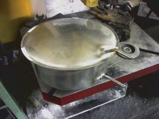

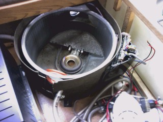

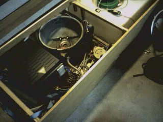

kilka fotek
[ Dodano: 2008-04-21, 19:27 ]
ale jest to cyna?
Plik ściągnięto 5378 raz(y) 24,14 KB
Plik ściągnięto 5378 raz(y) 21,44 KB
Plik ściągnięto 5378 raz(y) 22,88 KB

Cyna ?? Ja mam taki sam

nie - zbiornik jest z kwasiaka ale lutowane chyba cyną - bo mam taki palnik do podgrzewania i może cyną od lutowania kabli elektrycznych złapie.
Marek

EwaMarek napisał/a:
to nie jest cyna ... zapytaj tam gdzie naprawiają klimy,lodówki ... zrobią Ci za grosze... Sam nie kombinuj ...

Też myśle że to nie cyna to raczej mosiądz

ok
jutro do fachowca bo musze naprawić przed zlotem w Chorzowie
dzięki

Odgrzewam stary temat, gdyż nigdzie więcej nie znalazłem informacji. Mój bojlerek odpukać, grzeje wodę super, ale mam jeden problem. Bojler jest umieszczony na spodzie szafy ubraniowej i w czasie grzania wody w szafie robi się sauna. Ubrania są wilgotne, a po ściankach szafy spływają kropelki wody. Ściągnąłem pokrywę od bojlera i okazało się że pod nią nie ma żadnej izolacji. Podejrzewam, że ktoś już tam grzebał i o czymś zapomniał. Czy wystarczy dać izolację tylko pod tą pokrywą? Tektura szczelnie przylega do kociołka, więc tam się raczej nic nie wciśnie. Czy obłożyć go wełną z wierzchu? Nie bardzo wiem jak to wygląda w oryginale. Jeśli ktoś ma w tym rozeznanie, to proszę o pomoc. Pozdrawiam, Maciek. :spoko
