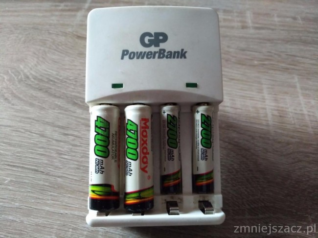

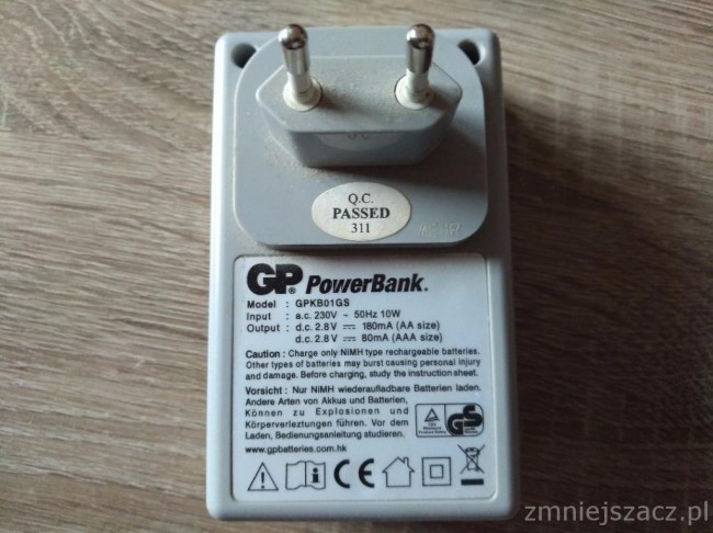

Witam.
Czy taka ładowarka będzie dobra do ładowania takich akumulatorków ?
Plik ściągnięto 33 raz(y) 94,09 KB
Plik ściągnięto 24 raz(y) 81,11 KB

Wysłany: 2017-03-04, 08:22
Tak dla NiMH.
Spore pojemności mają teoretycznie. Długo będą się ładowały
Fajne ładowarki były w Lidlu, tylko duże.
Do kampera wystarczy byle co. Msm ale nie pamiętam bym potrzebował. W starej Trumie do iskrownika warto było się zabezpieczyć, teraz tylko piloty mają paluszki. (TV, dekoder, klima} Latarka ma własny ładowana z zapalniczki.

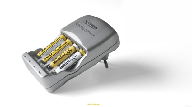

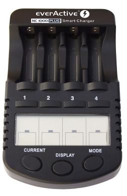

Najważniejsze, żeby ładowarka miała niezależne kanały, a nie np. po dwa. Do kampera nada się np. taka:
http://www.hurt.com.pl/la...lus,p14831.html
4 niezależne kanały, ładuje AAA i AA, zasilanie z 12V (a także z 230V). Dla normalnego użytkownika wadą jest duża liczba opcji. Mam taką, ale na codzień używam ładowarkę Pentagram: brak kabli, wkładana bezpośrednio do 230V, brak jakichkolwiek ustawień - wkładasz akumulatory i się ładują, cztery niezależne kanały, nie niszczy akumulatorów - bo nie jest szybka. Niestety chyba nie jest już do kupienia.
Ładowarka Pentagram.
Plik ściągnięto 3140 raz(y) 15,15 KB
NC1000 Plus
Plik ściągnięto 3140 raz(y) 14,19 KB
